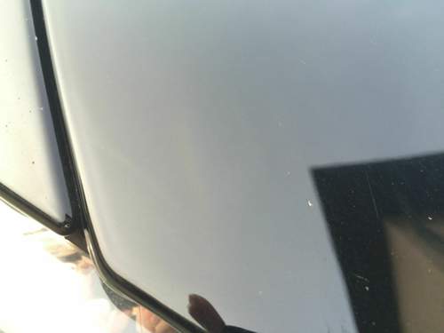

Hallo Zusammen,
ich habe an der Motorhaube ganz kleine Lackabplatzer groß wie eine Nadelspitze.
Wass kann man selbst dagegen tun ohne die Motorhaube zu lackieren?
Man sieht es nur wenn man nah ran geht.
Rosten soll es halt nicht.

Das sind Steinschläge. Bei BMW einen Lackstift kaufen und mit einem dünnen Pinsel vorsichtig behandeln. Sehen tut man das trotzdem immer. Letztlich ist die beste Lösung für mich, damit leben und wenn es too much wird, neu lackieren lassen.

Hier sieht man es noch besser.

Ja, wobei es bei der Frage "Wie die Farbe auftragen?" hier im Forum noch diverse Überlegungen Tips gibt wie man die Farbe präziser als mit einem Pinsel aufgetragen bekommt. Einfach mal suchen.
Z.B. habe ich hier irgendwo den Vorschlag gelesen mit einem Holzzahnstocher die Farbe zu tupfen - könnte man mal ausprobieren.
Ich empfehle für die Dosierung beim Auftragen des Lacks eine Nadel oder einen Zahnstocher statt eines Pinsels, damit kannst du den Lack aus dem Lackstift punktuell besser auftragen. Nach dem Trocknen noch polieren...
der Zahnstocher ist eine sehr gute Methode, Lack aus dem Lackstift vorsichtig aufzutragen.

Solange Grundierung drunter ist rostet das nicht. Ich würde da nicht dran gehen, nur an die größeren Stellen. Ich habe allerdings auch kein Händchen dafür. Die Krater mit Lack auffüllen, egal ob mit Nadel, Zahnstocher oder Büroklammer sieht bei mir nicht besser aus.
Da das ganz normale Gebrauchsspuren sind kommen da sicherlich auch noch etliche Macken hinzu. Eine schwarze Politur kann das manchmal gut kaschieren
Mit dem set die Steinschläge ausbessern und anschließend mit scratchX z.b. Oder lackreiniger Polieren. Da sind mehr schleifpigmente drin. Am besten mit einer excenter poliermaschine. Das geht auch von Hand ist dann aber sehr mühselig. Die Farben hauen ziemlich gut hin. Habe letztens noch meine Stoßstange teillackiert und anschließend die rauhen stellen vom ausnebeln poliert. Sieht man nicht von. Alles aus der Dose wohlgemerkt. Auch von eBay.
Mein Tip ... statt dem Lack aus der kleinen Flasche besser den Spray kaufen.Gut durchschütteln evtl.im Wasserbad vorsichtig erwärmen,dann etwas Farbe in die Hülle eines Teelichts sprühen und dann mit der Spitze einer Rouladennade l einen winzigen Tropfen auf die Stelle geben.Gut antrocknen lassen und dann noch einmal wiederholen.Lieber einmal mehr auftragen als einmal zu dick.Wenn alles richtig ausgehärtet ist,dann kannst Du ja noch einmal mit Politur darüber gehen.Ich hab schon darüber nachgedacht die Sprühfarbe in eine Einwegspritze ( mit Nadel) zu ziehen und dann die Stellen Punkt für Punkt "abzuarbeiten".Keinesfalls würde ich die Farbe mit den Pinsel dafür nehmen.Ich kann bis heute nicht verstehen das man diesen Unsinn immer noch anbietet ...
