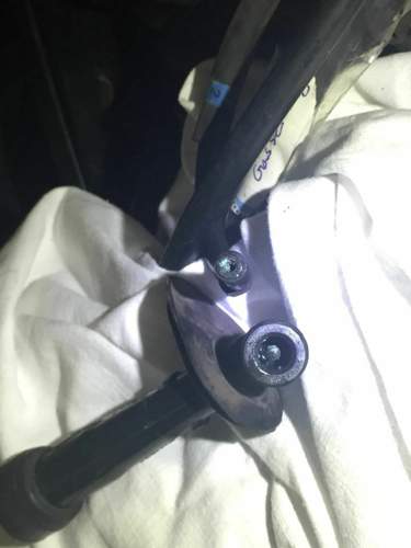

Top, das das alles so schnell klappte.
Ich bin gespannt wie sie läuft, wenn alles wieder zusammen gebaut ist.
Vorher werde ich aber Öl, ölfilter, bremsflüssigkeit und Zündkerzen wechseln.
Sollte ich die Stecker dann auch mal wechseln? Der eine sah jetzt nicht so gut aus, fand ich. Was denkt ihr?
Ich denke aber das sie am Ende schön fahren wird.

Die Kerzen werden vor allem so bescheiden aussehen, weil der Vergaser total vermoddert war. Vielleicht reicht eine ausgiebige Behandlung mit der Drahtbürste. Viele Kilometer dürften die eigentlich nicht gesehen haben...
Die Kerzenstecker kannste mit nem Multimeter durchmessen. Einfach den Wiederstand zwischen dem Ende, wo das Kabel drauf kommt und dem Pinnökel, der auf die Kerze gesteckt wird, messen.
Sollte bei allen Steckern gleich und 5 oder 10kOhm sein. Weiß gerade nicht, was an der Suzi original ist.
Wenn das passt, sauber machen und wieder einbauen. Die Kabel würde ich ein Stück kürzen, wenn das noch passt. Die scheinen mal nass geworden zu sein und sind korrodiert.
Ich nehme die Stecker mal mit und Messe es dann durch.
