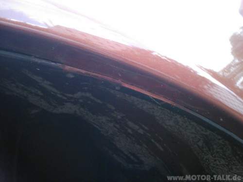

Hallo!
Gibt es zu diesem Thema Fortschritte?
Bei meinem Auto verabschiedet sich der Klarlack an immer mehr Stellen.
Was kann man machen, dass die abgeplatzten Stellen nicht größer werden?
Was kann man an rissigen Stellen machen, damit der Lack gar nicht erst abplatzt?
Reicht es einfach einen 'hochwertigen' Klarlack drüber zu sprühen?
Wie kann es überhaupt dazu kommen? Miese Lackqualität?
Ich füge noch ein paar Fotos an.
Über einen oder auch zweit gute Ratschläge wäre ich sehr froh.

Retten kann man hier vergessen. Die Risse gehen bis runter Basislack oder Grundierung (sieht man auf den Bildern schlecht).
Ich tippe eher drauf als wäre der Wagen nachlackiert worden und dabei ziemlich gepfuscht worden.
Entweder mal 1000 bis 2500€ in die Hand nehmen und zum Lackierer bringen, das Ding nach Polen fahren dort für ein paar Hundert Euro den Wagen duschen lassen oder damit leben. Restwert des Autos dürfte ünter den Wert einer Lackierung in D-Land liegen.

Nachlackiert... ich weiß nicht. Es ist ja nicht nur an einer Stelle, sondern auf der Motorhaube, dem Dach, der Heckklappe und den Seitenholmen. Sieht also eher nach Original-Pfusch aus. 😉

Ich habe die Klarlackabplatzer akzeptiert. Sie werden nur sehr langsam größer, und der Basislack übersteht es bisher ohne Schäden. Also mit Rost habe ich keine Probleme. Meine Reperaturversuche mit Klarlack aus einer Dose (BMW) und mit einer Pinsel (Volvo-Klarlack) haben es eigentlich nur schlimmer gemacht.
Nach ein paar Monaten gab es schon Risse und der Lack löst sich in kleinen "Flakes"...Dort wo ich Lack über "gesunden" Klarlack aufgetragen habe (mit einer Sprühdose nicht zu vermeiden), bilden sich auch Risse, die sich dann fortsetzen bis in den bisher noch gesunden Klarlack. Der wird sich dann auch mitlösen. Also du kannst versuchen mit hochwertigem Klarlack den Basislack zu überdecken, aber bitte nur dort wo der Klarlack fehlt...Also mit Pinsel. Viel Erfolg!

Nein, es waren nur ein paar Stellen (5) auf dem Dach, die wohl durch Steinschlag entstanden sind. Oder als der Vorbesitzer Ladung auf dem Dach transportiert hat und schlampig war... Leider habe ich zu lange mit der Reparatur gewartet. Nach einer Waschstraße, waren die Stellen dann etwa 1 cm2 groß und hätte ich noch was machen können mit Klarlack und Pinsel. Ich habe dann aber im Strengen Winter 2010/2011 nichts gemacht, wodurch die Stellen immer größer wurden (Wasser wurde zu Eis, und platzte immer die Ränder auf). Danach dann eine dicke Schicht Klarlack aus der Dose aufgetragen, wobie ich wohl nicht gut entfettet habe, oder etwas anderes Falsch gemacht habe. Jedenfalls platzt der alte Lack jetzt überall ab, wo der neuaufgetragene Klarlack "gelandet" ist (Sprühdosenklarlack)und eine dicke Schicht bildete. Wo nur ein Nebel gelandet ist, hält der alte Klarlack zum Glück. Ich denke, dass es grundsätzlich möglich ist auch kleinere Klarlackfehler/-Abplatzer auszubessern. Man muss es nur sehr gut vorbereiten: Entfetter, Silikonenentferner, schleifen???? Ich weiß aber nicht wie man das am besten macht. Ich lass es jetzt aber ruhen, da ich das Auto nur noch 1 bis 1,5 Jahre fahre und es nicht wertmindernd mehr sein kann, da mein 97er 1.8 eh nichts mehr wert ist mit 253.000 km...

Ich habe auch grad bissl mit Lackstift rumgesaut. Das ist alles Fusch, wenn die Stellen größer als Stecknadelkopf sind.
Grundsätzlich denke ich, dass man nicht an den folgenden Schritten vorbeikommt:
- Wegschleifen bis aufs Blech. Jeglicher Rost, Dreck, alter/defekter Lack muss weg.
- Silikonentferner
- Grundieren
- Anschleifen
- Füllen
- Farbe (und zwar die vom Lacker und nicht ausm Baumarkt)
- Klarlack
Wenn man mehrere Stellen hat, dann lohnt es sich kaum die einzelnd anzugehen sondern dann direkt das ganze Bauteil machen. Wenn man keine steriele Lacker- und Trockenkammer hat, hat man ein Problem.....
