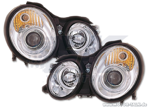

Klarglasscheinwerfer
Mercedes CLK 208 Coupé
Vielleicht hat ja jemand Interesse einfach per PN melden
Ihr wisst ja alle, dass die Scheinwerfer ohne Leuchtweitenregulierung sind, sprich nur Manuell.
Ich hab noch ein Paar NEUE umgebaute, mit Pneumatischer Leuchtweitenregulierung, sprich mit Unterdruckdose.
Mit Pneumatischer Leuchtweitenregulierung bekommt ihr die Dinger NIRGENDS!!!
Wie gesagt bei Interesse PN
Kann sie auf wunsch auch auf elektrische Leuchtweitenregulierung umbauen und nen Xenon Kit ran hängen, kostet aber extra ;-)

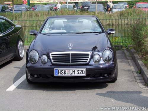

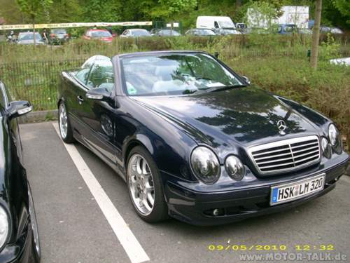

Meine Klarglasscheinwerfer waren mit LWR.
Jene auf dem Bild sind die mit den "BMW" Leuchtringen. Oder Angles Eyes.
Ich brauchte nur den Schlauch umstecken.

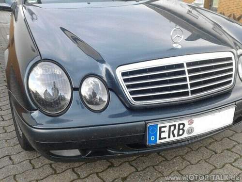

Du hast ja auch die hässlichen Fliegengitter Dinger drinn ;-) Dass sind dann andere Scheinwerfer

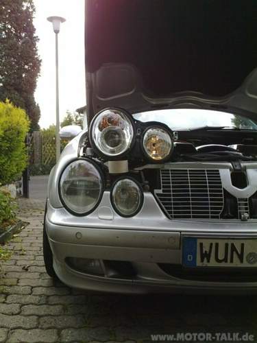

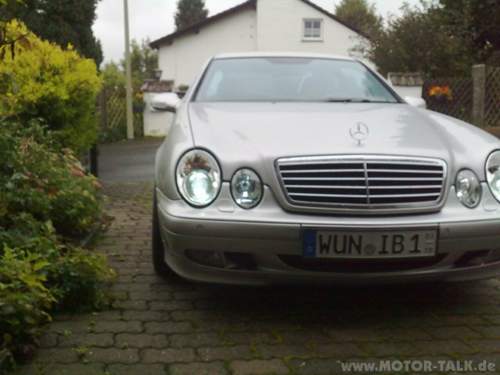

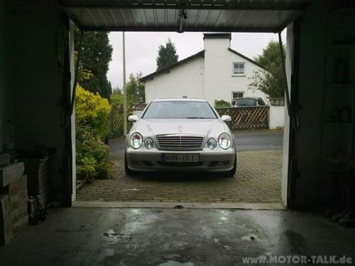

So hier nun Bilder der ganzen Sache. Sind jetzt mit ALWR und Xenon 😁 und ohne Fliegengitter.
Die "Standlichtringe" fallen kaum auf, wird man wohl nur sehen wenn es dunkler wird. Wenn sie
mir nicht gefallen, kann ich sie einfach abklemmen.
Jetzt brauch ich nur noch passende Nebler. Die Originalen passen irgendwie nicht mehr so ganz.
