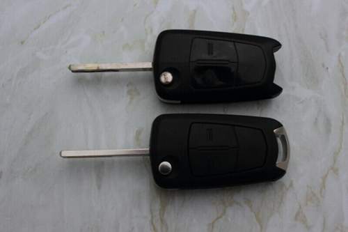

mein Klappschlüssel sieht nach 10 Jahren arg mitgenommen aus.
Was kostet ein Schlüsselgehäuse beim FOH ? ...oder verkaufen die einem eine neues Auto zum Schlüssel?
Habt ihr Erfahrungen mit diesen China-Schlüsseln?
Lässt sich das Innenleben und der Bart problemlos übernehmen?

ja so 25eur soll es kostet den car-pass neu anfertigen zu lassen.. das brauchst du und geht nur bei opel.
und nimm blos kein gehäuse ohne schraube.. die fallen auseinander wenn nicht geklebt..
die mit dem opel-chrome-logo sind wohl die "neuste generation" und ab so 13 EUR bei ebay zu bekommen.. oft sieht das auch auf den bildern der artikel ganz anders aus als das was man bekommt. mail die händler da an..
ps: evtl kann ein schlüsselmacher auch deinen bart anhand des alten nachmachen also ohne dem code?
ich war da auch etwas überrascht das die so genormt sind.. also es nur X möglichkeiten für den bart gibt.. wobei mit A-Z also 26x + ne 4stellige nummer sind das ja schon ordentlich viele möglichkeiten (259974) . und dank elektrischer wegfahrsperre ist das mechanische ja eh relativ egal..
Dem muss ich wiedersprechen. Mein Junior ist ein "Schlüsselschmeißer" und trotzdem hält das Ding. Ausserdem steht ja einer zusätzlichen Verklebung nichts im Wege.
Bei mir war es zwar ein Astra GTC, aber die einzige Schwierigkeit war es die Elektronik ohne zu zerstören aus dem geklebten Original zu bekommen.
Ein Link zu einem neuen 70 bis 80.- € Komplettschlüssel wäre sicher auch recht interessant, denn nicht jeder hat ausreichend Bastelgeschick und es wären ja immerhin noch 50.- € gespart.

...um hier mal Rückmeldung zu geben: Ich habe meinen Chinaschlüssel-Bart bei nem "etwas besseren" Schlüsseldienst fräsen/kopieren lassen. Die ganzen kleinen Krauter und Mister Minit hatten nicht die nötigen Maschinen dafür.
Das Fräsen kam 15 Euro.
Das ganze sieht vom äußeren Bild anders aus als der Original-Bart, funktioniert aber einwandfrei.
Mal schauen wielange das Gehäuse stabil bleibt und/oder wieschnell sich der Bart selbst abnutzt
Schluessel2
Schluessel1
Was lange währt, wird endlich wahr😉
Das nenne ich mal eine richtig miese Kopie.
