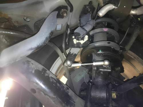

Habe jetzt die Ursache für das Geräusch gefunden (es war nicht der Wagenheber) und behoben:
Es war die Koppelstange für den Höheneinstellsensor der Xenon-Scheinwerfer, hinten rechts.
Diese war so festgerostet (lies sich nicht gängig machen , und brach ab), dass das Geräusch im Innenraum (unangenehm) zu hören war.
Neuteil gibt es nur komplett mit Sensor für 240 €🙄🙁

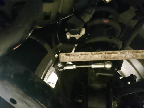

Habe die verbaute Alu-Koppelstange gegen eine M6`er Edelstahl-Gewindestange (2-3€ beim Baumarkt) und zwei M6`er Kugelgelenk+Kugelkopf mit Sicherungsstift und Dichtkappe (5€ bei Eb...) getauscht.
Gesamt 7€ Kosten und eine ordentliche Hebebühne.
Vorgehensweise:
-Gewindestange auf ca. 6 cm zuschneiden und entgraten (damit die Muttern und Kugelgelenke ordentlich draufgeschraubt werden können), zwei M6`er Muttern (zum späterem Kontern) und Kugelgelenke drauf.
-Kugelköpfe an den Halter am Sensor und an den Halter am Stoßdämpfer anbauen.
-Zusammengebaute Koppelstange auf ca. 9 cm eingestellt, ordentlich mit Fett eingeschmiert, eingebaut und Sicherungsstift drauf.
-Unter Beachtung der Beweglichkeit der Koppelstange, die zwei Kontermuttern an den Kugelgelenken festdrehen.
-Fahrzeug ein paar mal vor und zurückgefahren (damit sich das Fzg. setzt).
-Scheinwerfer prüfen und feinjustieren mit Scheinwerfereinstellgerät (1,3%).
Funktioniert tadellos.
