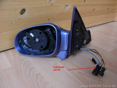

Der o.g. Kabelbaum geht nur vom Schalter in der Mittelkonsole zu den Türkontaktsteckern im Fussraum. Die Türkabelbäume müssen allerdings schon für einklappbare Spiegel vorgerüstet sein. Ich bin nicht sicher, ob das immer so ist - Bei mir war es so. Erkennt man mit einem Blick auf den Stecker hinterm Spiegeldreieck. Grün und gelb (Pin 5/6) müssen da sein.

Schau dir einfach den "normalen" Stecker vom Türkabelbaum hinterm Spiegeldreieck an. Der müsste 12-polig sein mit grün u. gelb auf 5 u. 6.
Musst mal ein bisschen wühlen und alles herausziehen, was du in die Finger bekommst. Mein Spiegel hatte 3 Stecker. Der 12-polige und noch zwei kleinere. Kann aber auch am Spiegelblinker und Memory liegen.
Auf dem Bild ist mein alter Spiegel ohne Anklapp-Funktion. Hier fehlen nur gelb und grün am Stecker.
