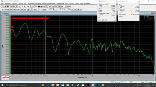

Zu diesem Zweck wurde bei meiner B & O Anlage von Rüdiger jeder Kanal und die Summen genau vermessen und entsprechende Diagramme hergestellt, die genau Auskunft über die Signalaufbereitung zusammen mit den verbauten Serienlautsprechern, gemessen am Fahrersitz, gaben.
Hier zeigte sich dass die Anlage ganz gut arbeitet, ausgenommen Hochton und Bassbereich, wo sich doch eklatante Schwächen (Subwoofer ärmlich, erheblicher Abfall im relevanten Hochtonbereich) auftaten, die auch nicht durch die zahlreichen MMI-Soundeinstellungsmöglichkeiten auszugleichen waren. Durch entsprechend der Messungen erfolgte Einstellung der Klangregler liess sich zwar eine merkliche Verbesserung erzielen, von einem guten Autohifi-Frequenzgang war die Anlage doch noch weit entfernt.

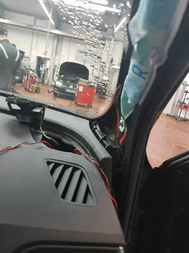

Daraufhin wurde nach Sichtung der Hochtonsituation der Lautsprecher vorne, der relevante Hochtöner, der unten in der A-Säule eingebaut ist, beidseits ersetzt durch jeweils einen Helix Hochtöner mit entsprechend von Rüdiger hergestellter und speziell nach den Messungen ausgelegter Frequenzweiche. Die Hochtöner wurden auf die Lautsprecherabdeckungen vorne auf dem Armaturenbrett in einer Alukugel ( Helix C1T , Aluminium Kugeln Schwarz mit Lang Loch für Hochtöner Helix C1T) direkt auf den Fahrer hin ausgerichtet eingebaut und die von Rüdiger gelieferten Frequenzweichen jeweils unter den Abdeckungen im Armaturenbrett verstaut. Das sieht auch sehr edel und professionell aus. Der serienmässige untere Hochtöner wurde in der A-Säule belassen und sein Zuleitungskabel unterbrochen und zum neuen Helix Hochtöner geführt. Damit ist alles schnell problemlos rückrüstbar, ohne dass die A-Säulenverkleidung noch einmal abgenommen werden muss. Die Öffnung der A-Säule mit Identifizierung der Kabel habe ich in einer Audi-Werkstatt vornehmen lassen, was kein Problem war, wenn der Einbau wegen der Seitenairbags unter Beachtung aller Sicherheitsregeln von einem Audi-Techniker durchgeführt wird. Damit umgeht man Beschädigungen, die auftreten können wenn man mit dem Fahrzeug und den Gegebenheiten (wie ich als Hobbybastler) nicht vertraut ist.

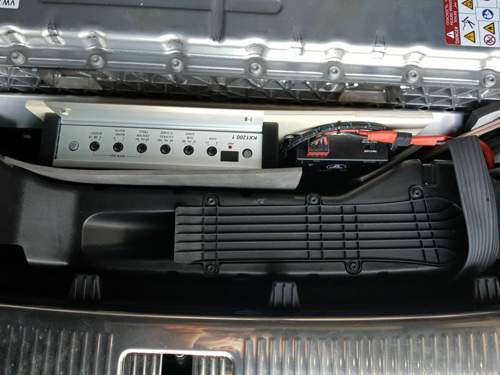

Dann musste noch der Bassbereich bearbeitet werden. Rüdiger schlug die Ausrüstung mit einer match-Basskiste Match PP 10E-Q - 25cm Gehäusesubwoofer und einem Kicker KX 1200.1 vor. Um das Signal aus dem B & O Verstärker für den Bass abzugreifen, wurde in meinem Fall ein spezieller high-low Adapter eingebaut (JL Audio LOC-22)
Der B&O Verstärker hat, wie viele moderne Endstufen eine "Lasterkennung", die bei fehlendem oder defektem Lautsprecher einfach das Signal Mutet. Da die Eingangsstufe des Kicker KX-A 400/800/1200.1 keine Schaltung mit "Lautsprechersimulation" hat, muted der Bassverstärker des B&O Amps, und es kommt kein Subwoofersignal. Der passende High Low Adapter simuliert aber ein CHassis und damit geht es problemlos.
Dieses Set-up ergibt einen absolut runden und sauberen Bass, der sehr kontrolliert die Anlage im Subwooferbereich ergänzt.
Wenn man den ganzen Kofferraum benötigt, kann die Basskiste über eine Goldsteckerverbindung entnommen werden und sogar über eine weitere Steckverbindung der serienmässige Subwoofer weiter betrieben werden. Der Bassverstärker und der high-low-Adapter sind komplett unter der Kofferraumabdeckung montiert zwischen dem Fahrakku und dem serienmässigen Subwoofergehäuse keinerlei Wärmestau- oder Platzprobleme.

A-Säule rechts demontiert, Verkabelung

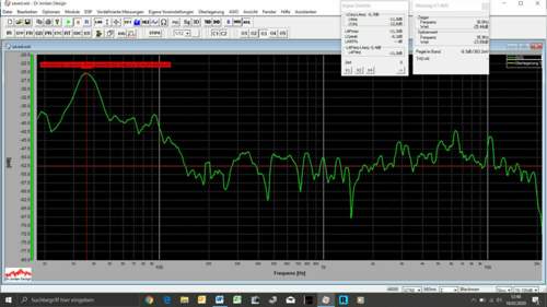

Für technisch Interessierte anbei mal die beiden Frequenzschriebe Vorher / Nachher. Gemessen ist das mit weißem Rauschen und kalibriertem Meßsystem und professionellem Highend Meßmikrifon.
Im Auslieferzustand beginnt der Hochton ab 8 KHz schon sichtbar zu fallen, und ab 12500 HZ ist schon fast nix mehr zu hören! Mit Helix Hochtöner plus Weiche sieht das schon extrem anders aus.
Die Kalibirerung des Bassbereiches steht ja noch aus, sodass dort nach den Einstellarbeiten auch noch einige hilfreiche Mess-Charts folgen werden. Der heftige Peak zwischen 200 - 350 Hz, der das Bassgeschehen so verwaschen erscheinen lässt, wurde auch wirksam eliminiert.

Wo schließt man beim TFSIe am besten den Verstärker an? Hat der überhaupt noch ein 12V Bordnetz?
Die 12 V Batterie liegt direkt vor der Fahrbatterie, die auch auf dem dritten Bild im Starterbeitrag gezeigt wird.
Den Bassverstärker schliesst man ganz einfach an den gemeinsamen Massepunkt von hinten gesehen links neben der 12 V Batterie mit einer vergoldeten Schrauböse mit der bereits vorhandenen Hutmutter an. Das Pluskabel kommt an die stirnseitige Anschlussplatte am Pluspol der Batterie mit einer zusätzlich auf die vorhandene Schraube aufgedrehten Mutter. Auch der Servicemeister von Audi war mit dieser Anschlussweise einverstanden, funktioniert problemlos auch mit dem 1200 W Bassverstärker.

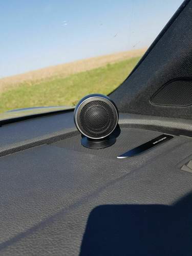

Was mir allerdings nicht so gefällt sind die offen installierten Hochtöner. Das sieht doch sehr nachgerüstet aus... Aber vielleicht gibt's da ja noch eine andere Lösung.
Wo sitzt denn der begabte Bauherr?
Ich geh davon aus, dass beim Q5 die gleichen HT wie beim A5 verbaut sind. Letztere habe ich durch diese hier ersetzt.
Ist "undercover" aber natürlich nicht p&p. Der Zugewinn an klaren unverzerrten Höhen ist deutlich hörbar.
