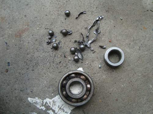

Also, nur wenn du rollst ?? Ich wurde in deine Stelle ganz schnell die Radlager vorne kontrollieren. Was passieren kann, wenn diese während der Fahrt sich verabschiedet, kann ich dir nur zu genüge erzählen .!

hallo....ja nur wenn ich anfahre und rolle so bis zu ca. 40 kmh....immer so in halben sekunden intervallen....
kann ich sowas selber machen oder sollte dies in eine werkstatt...kannst du mir vielleicht ein paar tipps geben...
danke bin über jeden rat dankbar
sonnige grüße aus böblingen
Ob du es selber kann, hängt von deine Handwerliche Fähigkeiten ab :-)
Aber, Radlager ist ein Job die auch zuhause erledigt werden kann. Dazu das Rad ausbauen, Die alte LAger austreiben, die neue rein treiben, fertig :-)
Youtube zeigt wie es geht,, z.B
https://www.youtube.com/watch?v=Ci3tmapty70
