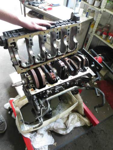

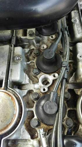

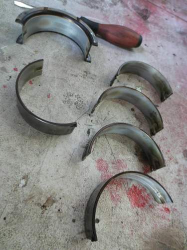

Zusatz. Ich bin heute mal heute hier auf eine Rampe gefahren. Das klackern ist doch noch da aber wesentlich leiser und man hört es nur wenn man genau hin hört. Aber es ist wesentlich leiser wie vor den 305 km.
Das Klackern kommt, so es denn mein soundschwacher PC wiedergeben kann, von einem Hydrostössel.
Die Ursache kann z.B. ein verstopfter Ölkanal sein, sodass der Stössel selber kein Öl mehr zugeführt bekommt. Dann funktioniert das Dämpfungssystem des Stössels nicht mehr und er "haut" auf das Ventil auf. Bei warmem Motor wird das Geräusch dann leiser, weil das Ventil sich gelängt hat und das Spiel nicht mehr so gross ist.
Lagerschaden an den Haputlagern hören sich anders an. Gröber und härter, nicht wie ein "tic tic tic" sondern eher wie ein "Klong, klong, klong". Ausserdem fährt ein Auto meiner Erkenntnis nach keine 300 KM bei 120 Km/H mit einem Lagerschaden...
Wenn die Schale einmal angefangen hat zu fressen, dann gehts auch recht zügig zum Ende.
Kurbel- und Nockenwellen sind im Übrigen nicht Kugel- oder Rillengelagert, sondern ölschwimmend. Wobei an der Kurbelwelle Lagerschalen die Gasse vor übermässigem Verschleiss schützen, bei den Nockenwellen hingegen diese direkt in den Lagerböcken ders Zylinderkopfes bzw Ventildeckels gelagert sind.
Kurbelwellenlager kann man also erneuern, Nockenwellenlager nicht.
Jedoch ist das nicht in eingebautem Zustand möglich bzw das ist unsinnig. Wenn die Lagerschale hinüber ist, dann sieht die die KW nicht viel anders aus. Diese muss also auch ausgebaut werden, damit der Motoreninstandsetzer diese vermessen und läppen kann. Mit Kupplung + Schwungmasse dran ist das ohne Ausbau des Getriebes wohl kaum möglich...
Leider ist das Geräusch am PC für mich von der Qualität zu schlecht um genaueres zu sagen. Live kann man da viel mehr raushören. Vielleicht helfen meine Ausführungen und Bilder ja trotzdem...
Motor mal "abhorchen" (Stethoskop) hilft zumindest mal das Geräuschzentrum zu lokalisieren.
