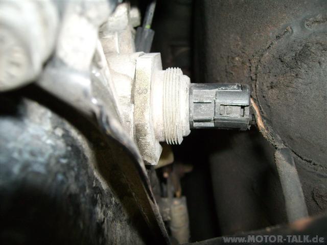

servus,
bei meinem 300ce m103 spinnt der kickdown, habe schon einen neuen schalter unten gekauft, aber es geht immer noch nicht richtig.
wenn ich bis 25km/h kickdown gebe, schaltet er in den ersten gang und zieht alle gänger perfekt durch. fahre ich ca. 30km/h und drücke kickdown, bleibt er im zweiten und fährt wie vbei normalen vollgas weiter. fahre ich ca. 65km/ schaltet er nur in den dritten und wenn ich 130km/h fahre, schaltet er überhaupt nicht zurück und bleibt im vierten.
jemand schonmal son problem gehabt?

Ich hatte das gleiche Problem, der Schalter im Fußraum war aber funktionstüchtig, der Fachmann tauschte einen Schalter am Getriebe und es funktionierte wieder.
Es gibt also noch einen Schalter direkt am Getriebe, überprüfe diesen mal.

ja stimmt aber den genauen namen wusste ich jetzt auch nicht,vielleicht muss man auch nichts austauschen,sondern wieder neu einstellen bei dem schalter
oh...jetzt wirds schon besser...hat irgendjemand ne ahnung wo der genau sitzt?

in Fahrtrichtung links am Getriebe (5 Gang, 4 Gang evtl. anders ?): http://www.motor-talk.de/.../Attachment.html?...

das is der getirebeüberlastschutz der hier im bilde ist... nicht der kickdownschalter...
den hat der 300 ce übrigens nicht einmal...
und alle anderen...fast ihn garnicht erst an...wird schnell undicht und kostet mitlerweile über 100 €....
der kickdownschalter am getriebe sitzt hinten rechts....ganz hinten...

hmm...bei mir sitzt da kein schalter, nur ein kabel mit soner gumminoppe...naja.

stimmt schon, aber 3 leute finden das ding net...habe mal bilder in der grube gemacht...bild 2 zeigt die rote stelle bei dir.
http://img106.imageshack.us/img106/5818/cimg2080ur7.jpg
http://img140.imageshack.us/img140/8774/cimg2081ei8.jpg
http://img107.imageshack.us/img107/5559/cimg2082od1.jpg
http://img140.imageshack.us/img140/1427/cimg2085pq1.jpg
http://img107.imageshack.us/img107/6388/cimg2086ec3.jpg
http://img107.imageshack.us/img107/6443/cimg2091se6.jpg
hoffentlich erkennste was.
