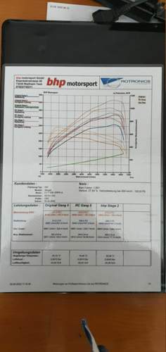

Hy, wer von euch Stachelfahrern ein wirklich gutes Tuning sucht, um seinen Stachel nahezu auf A5 RS Niveau zu bringen, dem kann ich nur bhp-Motorsport in Weilheim an der Teck empfehlen. Familienbetrieb mit langjähriger Erfahrung. Die Leistungssteigerung wird auf das Originalsteuergerät gespielt. Man sieht also rein gar nichts, wenn man die Haube öffnet. Fahre das Tuning seit 05/19. Hatte zuvor einen Racechip verbaut mit 422PS. Jetzt drücken 470 PS und knapp 700 NM (693,2). Unten rum ist nur etwas mehr zu spüren, ab ca. 160 schiebt er aber deutlich besser. Lege das Datenblatt von der Prüfstandsmessung mal in die Anlage. Noch kurz zu den Kosten - Stand 2019. Tuning mit Leistungsmessung vorher/ nachher 899€. TÜV 299€ (wird direkt vor Ort abgenommen) Zuhause dann noch auf der Zulassungsstelle eintragen lassen, damit es auch offiziell wird. Zeitaufwand vor Ort etwa 4-5 Stunden. Hatte zu Anfang zwar leichte Bedenken, da ich die Fa. nicht kannte, doch mit dem Ergebnis bin ich mehr als zufrieden. Ach ja, Super + ist zwar nicht Pflicht, doch das sollte eigentlich selbstredend sein, auch wenn es zusehens im Geldbeutel zwickt.
Falls sich einer von euch dazu entschließen sollte, dann grüßt mir den Marvin.
Hört sich gut an. Du hast sicherlich noch ohne OPF richtig?
Ja, meiner ist noch ohne OPF und mit Bastuk. Habe mich übrigens im Datum geirrt. Das Tuning von bhp läuft erst seit 06/2020. Der Racechip ist im Vergleich zu bhp eine Lachnummer dagegen. Die 7.Stufe die man über die Handy App steuern konnte, konnte ich gar nicht fahren. Selbst bei Stufe 6 hat der Stachel gezuckt beim Durchbeschleunigen. - Das machte keinen Spaß und fühlte sich auch nicht sehr gesund an. Bei bhp werden soweit ich das verstehe (bin leider kein Fachmann) alle benötigten Kennfelder abgestimmt, oder beeinflusst. Im Abschluss Gespräch teilte mir der ausführende Mitarbeiter mit, daß generell noch mehr rauszuholen gewesen wäre, doch um den Motor über die Laufzeit nicht zu gefährden, blieb er im "grünen Bereich" Bin damit jetzt fast 20" Kilometer gefahren, alles ohne Probleme. Motorgarantie gibt es dort gegen € glaube ich auch, doch das habe ich nicht in Anspruch genommen. Mit der KIA Garantie ist es offiziell natürlich vorbei.
