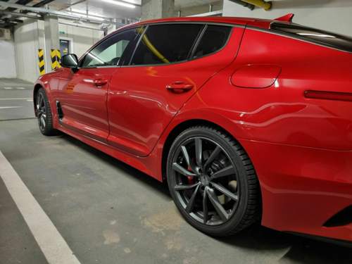

Habe siet einer Woche endlich neue Winterrräder dran (es hat 1,5Mo gedauret bis die Reifen geliefert worden).
MAK Panorama 19" - alle Parameter sind genau gleich wie bei den Originalfelgen (19x8 ET34 + 19x8.5 ET46.5). Auch die OE Muttern passen.
20211218
@silvanspirit schrieb am 20. Dezember 2021 um 23:51:06 Uhr:
Die MAK Panorama sind die Felgen die Kia damals als Winterfelgen angeboten hat, deswegen gibts die auch in unserer Staffelung mit den richtigen ETs. Hab ich auch drauf, find sie sehr hübsch.
