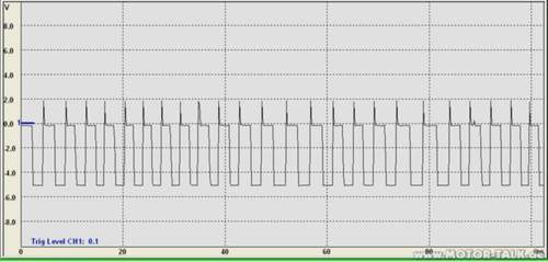

hir nochmal die Bilder von den Osziloskop
Messbereich: Spannung (8V) und (100mSek)
zu erst der Kia Carnival(B) mit dem Schwungrad was Richtig ist
Kw-sensor-10v-100msek-bereich-sensor-io-okey-signal-von-schwarzen-kia-carni
Themenstarteram 6. August 2010 um 14:48
nun der Kia Carnival (A)
mit dem falsch verbautem Massenschwungrad
wo der Sensor nicht ganz die Signale eindeutig abnehmen kann
(Schwungscheibe zu nahe am Motor fest dadurch der Sensor quasie nur am Rande der Scheibe die Signale abgreift)
fast nicht zu unterscheiden bis auf die mSek bereich ist fast doppelt so groß wie auf dem bild von dem Kia Carnival (B) der in Ordnung ist....
zu den Prüfbedingungen muß ich sagen alles war fest bis auf die 3 Doppelfunken Zündspulen, da waren die 3 Stecker der Primär seite 12Volt ab...
bei beiden Autos
ich werde noch versuchen ein Bild reinzustellen wo man die Schwungscheibe sieht
an der stelle wo der Anlasser sonnst sitzt...
um ein eindeutigen unterschied zu zeigen!
der Kurbelwellen Sensor kann die Signale nicht richtig abnehmen von dem Abnehmer kranz der Extra auf die Schwungscheibe draufgeschrumpft ist..
die schwungscheibe ist ca 7mm näher am Motor
der Anlasser dreht auch nur auf dem halben Anlasser-Zahnkranz
es ist ein Automatik Getriebe
vieleicht kann mir ja hir jemand von Kia sagen wieviele Schwungscheiben verschiedene es gibt für Automatik Getriebe????? aus reiner neugier
Kw-sensor-10v-100msek-bereich-sensor-nicht-okey
