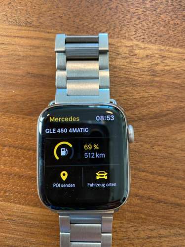

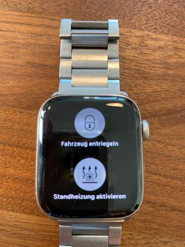

mir ist heute etwas sehr merkwürdiges passiert.
Ich bin mit allen Händen voll vom Auto ins Hans gegangen.
Auf meinem IPhone und auch meiner Applewatch habe ich die ME app.
Wenn ich das Auto verlasse und nicht abschließe meldet sich nach ein paar Minuten die App.
Heute auch so passiert, die Apple Watch meldet, dass das Auto offen ist und fragt ob verriegelt werden soll.
Ich bestätige und das Auto geht zu!
Das hat mit der Uhr häufig nicht geklappt mit dem IPhone aber schon.
Nun will ich wieder ins Auto und stelle fest: IPhone und Autoschlüssel sind im Fahrzeug!
Die App auf der Watch hat ja nur wenige Funktionen. Eine Funktion zum Öffnen konnte ich nicht finden!
Also blieb nur der Reserve-Schlüssel. Zum Glück ist mir das zuhause passiert und der Schlüssel war zur Hand.
Ist das auch schon einmal jemand passiert?
Gibt es doch eine Funktion auf der Apple-Watch ME-App zum öffnen?
Aus meiner Sicht dürfte das so nicht möglich sein.
Es ist ja sonst bei KeylessGo nicht möglich das Auto zu verriegeln, wenn der Schlüssel im Auto ist.
Insofern bin ich davon ausgegegangen, dass das auch mit der App nicht möglich ist.
Viele Grüße!
Me-App auf der AppleWatch starten
Start-Anzeige mit Tankinhalt, etc. erscheint
Bildschirm gedrückt halten
Funktion für Entriegelung und Standheizung erscheint

Super!
Ich habe zwar ein bisschen auf der Anzeige herum gedrückt, aber wohl nicht lange genug!
Überhaupt super zu wissen, dass ich auch Standheizung und Öffnung mit der Uhr bedienen kann.

Ich habe gerade mal probiert. Klappt perfekt mit der Uhr!
Mein Fehler war, dass ich nicht gedrückt habe sondern nur länger den Finger aufgelegt habe.
Ich wusste ehrlich gesagt noch gar nicht, dass der Bildschirm auf Druck reagiert!
Herzlichen Dank für den Tipp!
