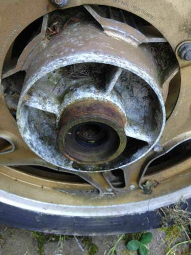

Komme mal gleich zur Sache mir ist das kettenrad in der fahrt bei zirka 120 förmlich abgeflogen 😮 ( also komplett lose und fing an zu schlagen )
Also angehalten und abholen lassen zuhause geguckt und bemerkt das sie die nut wo die sprengringe draufsitzen komplett abgeschliffen ist . Sprengringe lagen daneben auf der hülse / buchse
Also was nun machen das lager ist glaube gepresst :/
Und was ist richtig die lange buchse zur kette oder die kurze ?
Mfg nico

Es handelt sich um eine Honda cb 400 n bj 1980
Und noch das bild zur auflösung

Hülse ? Welche Hülse ? Da ist keine Hülse. Jedenfalls nicht bei meiner CM400 Bj 82.
Scheint das gleiche Rad zu sein. Tut mir leid, ist eine bekannte 400er Krankheit, irgendwie
Fehlkonstruktion. Wenn der Halterand schmäler wird als die Nut des Klemmrings breit ist,
ist in der Regel ein anderes Hinterrad fällig.
Und der Halterand ist scheinbar komplett weggebrochen.
Ah, jetzt hat es geklingelt. Meinst Du vielleicht die Abstandshalter
auf der Steckachse ? Hier die Nummer 8 Kettenradseitig ?
http://www.cmsnl.com/.../F12.html#results
Komme gleich zur Sache: Neues Hinterrad fällig! Da erübrigen sich gute Ratschläge und beschönigende Worte! 😕😠
Das kann doch garnicht sein 😁 ich meine die hat 10tausend kilometer runter und schon neues hinterrad vorallen da hat doch garnichts spiel ?!
Genau die abstand halter da kam doch der kürze nach links zum kettenrad und der längere nach rechts ?
Längerer rechts, Bremsseitig.
Das Motorrad ist jetzt 36 Jahre alt, wenn da am Klemmring Rostbildung war,
ist das Ausschlagen schnell geschehen.

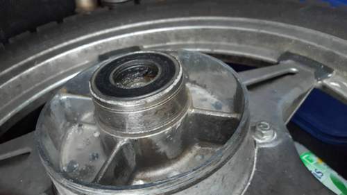

Ich denke mal sone felge kann man vergessen
Img-mt-4102441497821309052-img-20160622-wa0010
Samma mal so : gründlich saubergemacht muss sie schon werden. Womöglich
sind auch die Radlager nicht mehr im besten Zustand.
Der Halterand ist schon mal noch da, allerdings kann ich auf dem Bild
die Breite nicht genau erkennen. Eine Ansicht von der Seite wäre
da aussagekräftiger.
Auch wären Messwerte über die Breite des Halterings an der schmalsten
Stelle und die Breite der Nut an der breitesten Stelle brauchbar...
