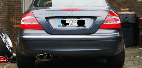

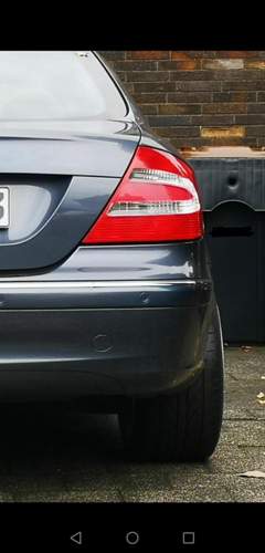

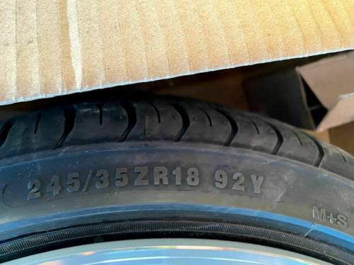

So, die Reifen sind heute gekommen, ich wollte sie gleich mal drauf machen und war schon beim auspacken pappe satt??. Für hinten statt wie im Angebot haben sie 245er statt 255er aufgezogen, sieht extrem beschi..en aus, der Reifen sind einfach zu schmal für die Felge, das wirkt wie ein Ballonreifen.
Falsche Radbolzen, statt M12 M14 mitgeliefert. Trotz telefonischer Erinnerung eines durch meinen Anfruf offensichtlich total genervten Mitarbeiters die Zentrierringe vergessen.

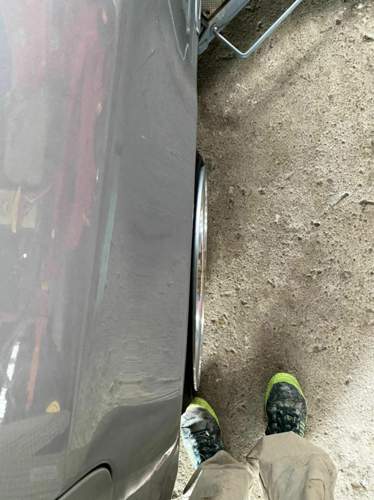

Nun habe ich trotzdem mal einen Reifen probeweise hinten angeheftet und auf die Räder gestellt. Der steht mindestens 1,5cm seitlich über, so garnicht zulässig, wie kann es dafür ein Gutachten geben?
Was würdet ihr raten sollte ich nun tun? Zurück den ganzen Krempel und Haken dran?
Alleine die Lieferung des nicht dem Angebot entsprechenden Hinterreifens sollte doch Grund genug sein, oder irre ich da? Lasst mal hören....
Bitte keine Disskusion zum Desing der Felge, ich finde sie Klasse, nur passen sollte sie schon.
Grüße Mario

Also ich find die KT1 richtig chic. Lauffläche schein im relevanten Bereich abgedeckt zu sein, damit sollte eine Eintragung möglich sein. Ist halt Tire-Stretch - entweder man mag es oder nicht. Was steht denn im Gutachten, welche Reifen hinten erlaubt sind? Könnte mir vorstellen, dass die 255er zu breit geworden wären. Das hätte man dir aber vorher sagen sollen.
Gruß Lars

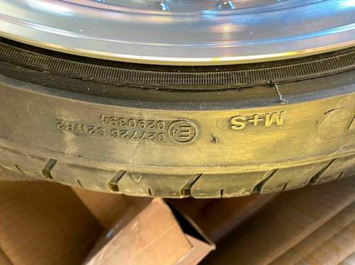

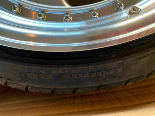

Ich danke dir, hatte schon die Hoffnung aufgegeben, noch eine Antwort zu bekommen. Wie es aussieht geht alles zurück zum Händler, es ist einfach zu viel, was da schief gelaufen ist. Die 245er sind außerdem ringsherum vom aufziehen richtig eingeschnitten, sowas habe ich auch noch nicht gesehen, oder soll das normal sein?

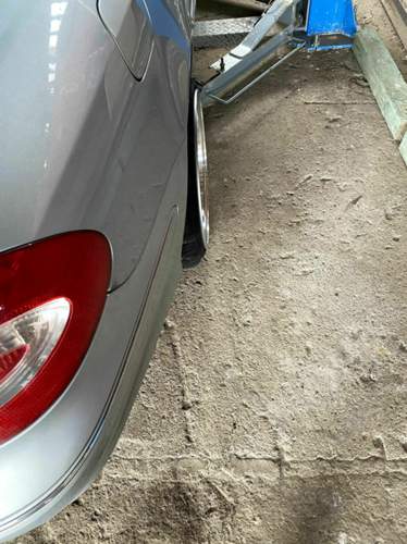

Hab’s eben erst gesehen, tut mir leid. 10x18 sah extrem beschi...en aus, die Kante steht einfach zu weit über.
Fahre jetzt 8,5 ringsherum, hinten mit jeweils 15mm Spurplatten und bin so zufrieden.

also ich kann wahrscheinlich zu einem fairen Preis an einen Satz kommen. Deswegen werde ich das definitiv ausprobieren, hier auch mit §19 Eintragung. Sollte es nicht passen, gehen die 10x18" zu ebay und dann wohl 2 neue 8,5x18" , so das rundrum in dieser Größe gefahren wird.
Ich forciere aber ganz klar ein dickes Heck. Wenn die Felge übersteht (245/35/18) oder mit 255/35/18 auch der Reifen, dann wird eben eine universal Kotflügelverbreiterung verklebt. Brauch man kein bördeln und kost nix - und man ersparrt sich jede Diskussion mit der Rennleitung.
Cheers
@mariotie schrieb am 4. Mai 2020 um 20:58:48 Uhr:
Das ist so zulässig! Die Lauffläche des Reifens ist ausreichend abgedeckt.
