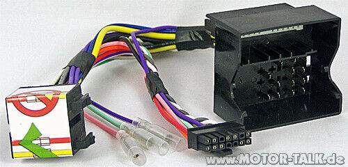

für dein kenwood radio brauchts du einen adapter, da der steckplatz vom original ein ganz anderer ist, als von deinem kenwood. auch wird das original radio über can-bus leitungen gesteuert. dadurch ist ein adapter ervorderlich. es gibt sicher auch billigere versionen. nur verlierst du mit solchen adaptern div. funktionen. zb kannst du über die lfb dein radio nicht mehr laut oder leiser stellen.
opel selber bittet auch einen adapter an. inklusive frontblende (verschiede farben) und bügel (um das original auszubauen). preis ca. 100,- euro. da ist aber alles dabei, was gebraucht wird.

hab jetzt mal ein bild angehängt. der grosse stecker ist für denn original steckplatz. der kleine für kenwood (weiss jetzt nicht, ob dein kenwood genau diesen kleinen anschluss hat. dient nur als beispiel). deshalb ist aber ein adapter erforderlich..........
