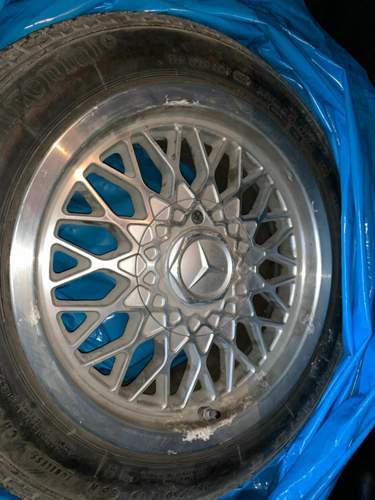

Hallo Zusammen,
kennt einer vlt diese Felge. Sie soll eine Orginale Mercedes Felge vom W201 sein. 15 Zoll
Ich brauche die genaue Bezeichnung dieser Felge bzw. ähnlicher Felgen.
Liebe Grüße
Ozzy

Die werden oft auf W201 gefahren, glaube aber nicht, dass das ne originale Felge ist.
Hatte auch mal grau-lackierte Varianten davon auf meinem W201 drauf (siehe Fahrzeugbilder) und meine Schwester, die das Auto jetzt hat, besitzt die auch noch, fährt sie aber nicht.
Sind mWn Rial Kreuzspeichenfelgen. Genauere Bezeichnung oder KBA kenne ich aber nicht. Vielleicht denke ich aber nachher daran, mal nachzusehen, wenn ich zu ihr fahre.
Das ist kein MB Original. Sieht nach 7x15 BBS aus. Schon mit KBA Nr. gegoogelt?

ähneln Ergebnis von Suche nach "felgen 15 zoll w201 brabus"
Nachahmungen gibt es immer.... und nicht zuletzt auch solche ohne KBA-Nr, die nur für Show-Zwecke gebaut wurden. Wenn nicht mehr zu der fraglichen Felge vorhanden ist.... alles möglich
Remotec hatte sehr ähnliche Felgen im Angebot, musst mal im I-Net schauen

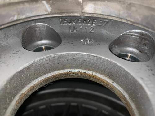

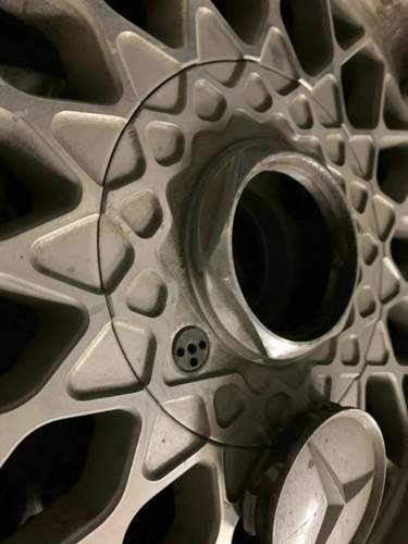

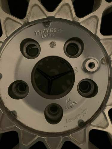

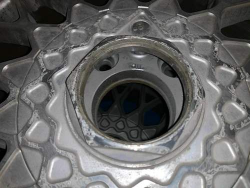

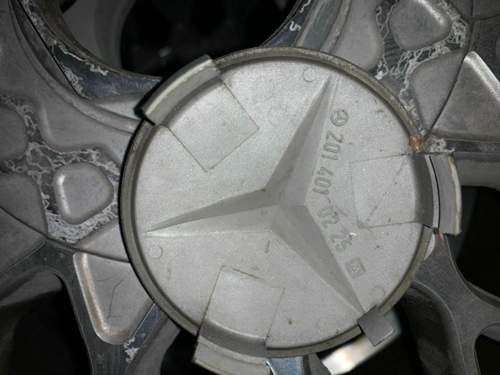

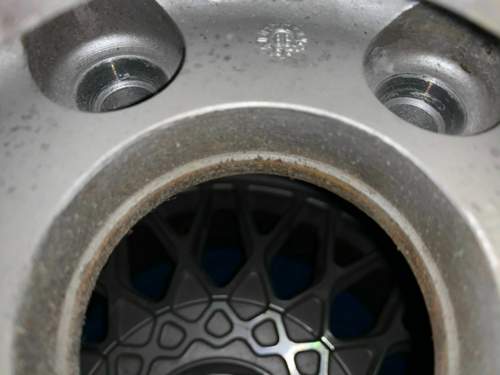

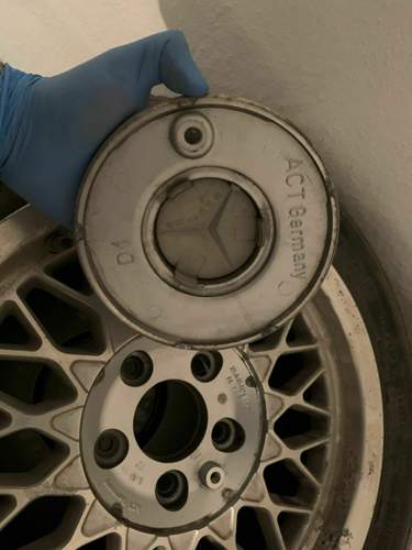

Habe diese Fotos machen können. Vlt. erkennt einer diese Felgen.
Irre ich mich oder muss eine KBA-Nr nicht gut sichtbar angebracht sein?
... unter Nabendeckel? O.K. ... ich hatte noch keine Felgen mit so grossen Nabendeckeln
Soweit es zu erkennen ist, scheinen es ACT Felgen zu sein. Modell LS. Interessant wäre noch die Mittelbohrung. Diese gab es auch in 57,1mm für Audi mit 5x112. Dann passen sie nicht beim Mercedes.
Diese waren vorher auf einem e190 D drauf. Also müsste es passen. Erkennbar ist, dass die Felge aus dem Jahr 1988 ist.

Auch unter dem Nabendeckel steht keine KBA-Nummer.
ABE-Bescheinigung genau lesen. Welcher 190er genau: Baujahr, Fahrgestellnummer etc.
Nur weil die mal an einem 190 D waren, heisst das noch gar nichts.
Alles was passt, muss nicht unbedingt richtig sein.
