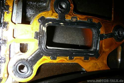

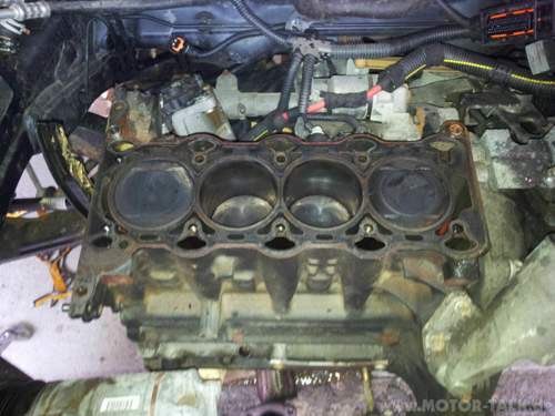

Hallo!
Auto steht, aber funktioniert noch.
Es läuft immer mehr Wasser ins Öl.
Nach einem Kompressionstest wird die Kiste zerlegt :-P
Ok, um euch nicht im Regen stehen zu lassen,
hier noch des Rätsels Aulösung:
Konkret kann ich es nicht sagen, aber nach ZKD und neuer Steuergehäusedichtung ist erstmal Ruhe!!
Die Dichtung wie auf den Bildern zu erkennen ist sieht auch gar nicht mehr gut aus! wieso, weshalb, warum... Keine Ahnung!!
Dafür gabs inzwischen einen defekten Öldruckschalter und dicht wird er an der Ölwanne auch nicht mehr :-(
Langsam schwindet die Zufriedenheit arg!
Und verdammt teuer sind diese Ersatzteile für so einen Kleinwagen! :-(
Zylinderkopfdichtung
Dichtung
