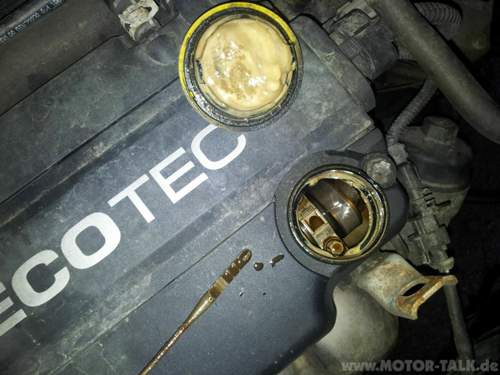

Dann ist der Glibber am Öldeckel eigentlich normal, Kurzstrecke eben.............

Ich kauf da mal nen neues von "Wahler"...Was sagt ihr zum Wasseranteil im Öl?
Normal oder nicht?
s. Bild
Die Farbe des M öls ist defintiv NICHT normal, auch nicht bei ´starkem Kurzstreckenverkehr. Das Öl ist braun, ja fast hellbraun.
Auch der Ölschlamm in dieser Menge ist nicht normal.
Ich bin der Meinung, daß hier ein Schaden an der Zylinderkopfdichtung, evtl. (aber deutlich unwahrscheinlicher) ein Riss am Zyl.- kopf vorliegt.
Fahren würde ich so nicht mehr.
Lass mal den Kühlkreilauf abdrücken.

s. Bild
Für mich sieht die Farbe des Öls jetzt auch nicht so gesund aus. Allerdings ist sowas schwer zu sagen, wenn man es nur auf Fotos sieht, die in der Dunkelheit mit Blitz gemacht werden. Der Z12XEP ist für die Schleimbildung speziell bei Kurzstrecke ja recht anfällig, das ist aber tatsächlich schon recht kräftig. Da immer noch keine Erklärung für den Wasserverlust da ist, sind das zumindest mal Indizien für Wasser im Öl!
Wie siehts mit dem Ölstand aus? Bei der Wassermenge, die dir da abhanden gekommen ist, müsste der Ölstand eigentlich angestiegen sein. Sind am Peilstab kleine Bläschen erkennbar?
Ob es nun die ZKD, ein Riss ist oder ob überhaupt Kühlwasser im Öl ist, kann man so aus der Ferne nicht beurteilen. Also lass das abklären, notfalls in der Werkstatt, wenn selbst nichts mehr zu machen ist. Damit rumfahren, solange keine Klarheit besteht, würde ich jedoch nicht mehr.
Ja, das Öl macht langsam nen senfigen Eindruck, aber ist nicht mehr als normal!
??? Das letzte mal als ich Öl mit snefigen Eindruck geshen habe ist >20 Jahre her. Damals war's defintiv die ZKD. Einen senfigen Eindruck kann ich jedenfalls nicht als normal ansehen.

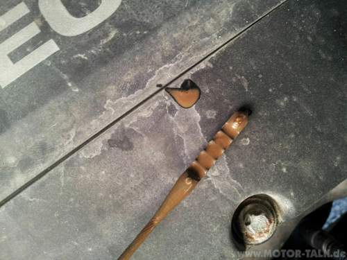

Jemand ne Ahnung wie man der Motor wieder sauber bekommt von der "Emulsion"?
Also vorrausgesetzt es verschwindet kein Kühlwasser mehr!
s. Bild
Frank
ein paar ölwechsel kurz hintereinander mit preisgünstigem öl?
vorausgesetzt die ursache ist behoben.
Wenn du noch weiterfährst, ist der Motor kaputt. Ich würde den Ratschlag von Matzewo ernst nehmen!
