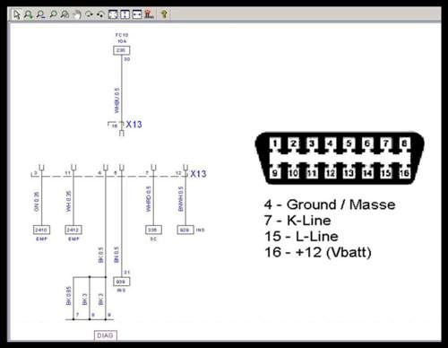

Hallo zusammen, habe vergebens versucht, mit einer Diagnose-Software
eine Verbindung zu den Steuergeräten herzustellen.
Software und Kabel sind i.O. funktioniert bei einem anderen Auto ohne Problem.
Habe vor einiger Zeit bei diesem Agila eine Verbindung gehabt!
Agila springt nicht an, Anlasser/Motor dreht.
Hat einer eine Idee

Das OPCOM-Dongle braucht auch eine Stromversorgung über den
Diagnosestecker. Siehe Bild. Eine Übersicht über die Sicherungen
findest Du unter dem Link in meiner 1. Post.
Die Verbindung zu den Steuergräten erfolgt über Pin 7.
Ausnahme davon ist das Instrument und TID ab 2005.
Der Anlasser ist direkt am Zünschloss angeschlossen und dreht
auch wenn das Motorsteuergerät ohne Strom ist.
