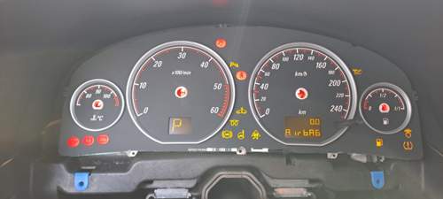

Hallo Vectra/Signum Fans. Bei meinem Signum leuchte die MKL und Airbagleuchte nicht bei Zündung ein bzw Checkcontrol.
Habe schon nachgelötet, aber kein Erfolg. Steuert das CIM da vielleicht etwas?

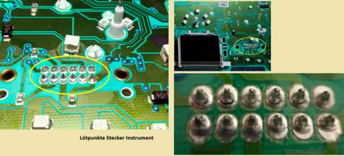

Vor 3-4 Jahren wurde der Stecker+Lötpunkte im Instrument
Vom Schwager untersucht und Er konnte nichts festlegen!
Er testete laut "seiner" Aussage auch die elektrischen Funktionen und es sollte wohl alles Funktionieren!

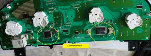

Er meinte nur das auf der Platine im Instrument
zwei Minicontroller sind,
Die die jeweilige LED ansteuern und
Die Zeiger der Anzeigen bewegen.
Es geht wohl nur Plus,Minus,Zündung und CAN-Bus in das Instrument.

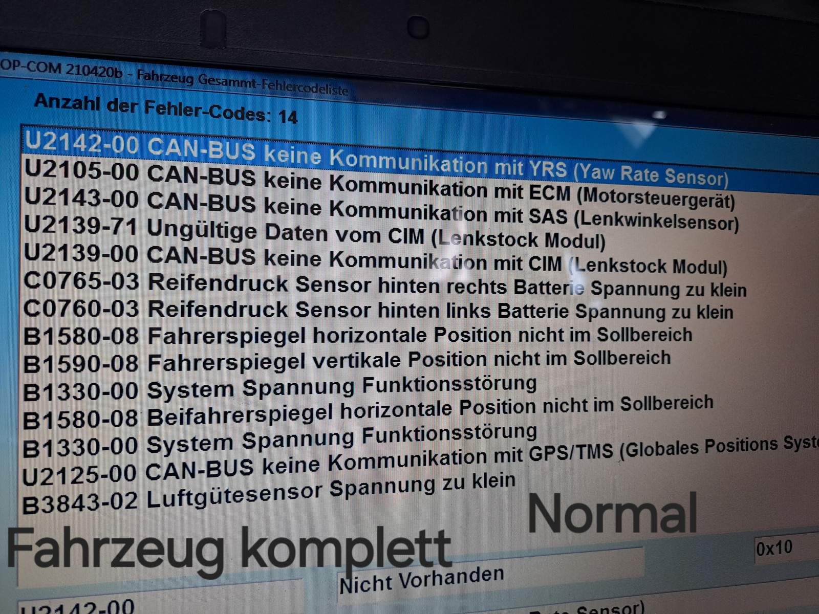

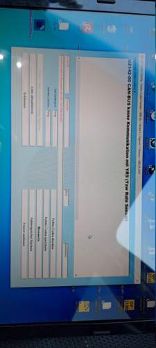

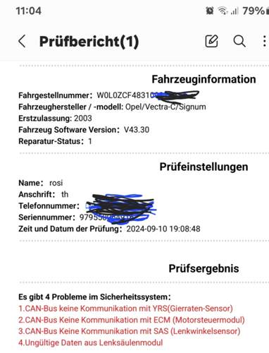

Habe ja 2 Sigi's und habe mal die beiden Tachos getauscht zum Testen. Der Fehler wandert nicht mit. Das heißt das Tacho ist heile. Beim Auslesen wird der Fehler "keine Kommunikation mit Gierratensensor" angezeigt. Aber dann müsste doch die Airbaglampe an sein da ein Fehler vorliegt.
Moin
Den Fehler Gierratensensor,Lenkwinkelsensor u.a. habe ich jedesmal im Fehlerspeicher stehen,
Wenn ein Diagnosegerät angeschlossen ist,
Egal ob OPelCOM oder Launch.
Auch leuchtet bei längerm Anstöpseln des Diagnosegerät
das Lenkradzeichen auf.
Für meine Begriffe nur durch die Belegung der CAN Bus Leitungen durch das Diagnosegerät hervorgerufen!
Auswirkungen oder Funktionsbeinträchtigung keine!

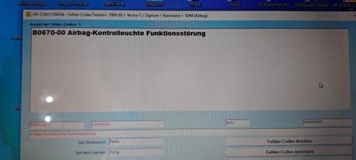

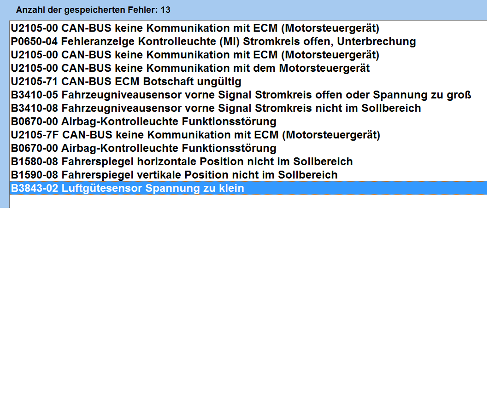

"Beim Auslesen stand immer die MKL und Airbagleuchte als Inaktiv drinn"
@Rosi. Unter welchem Menüpunkt kann man das denn sehen? Habe nur den Bulgaren. Vielleicht kann der das gar nicht auslesen.
https://img.motor-talk.de/K8MuuYngi5zO4jC2.10.jpg
beim OPelCOM entweder autoamtische Auswahl ganz oben über den Baujahren,
danach Gesamtfahreug auslesen und
Fahrzeug Gesamt Fehler auslesen.
auch alle Steuergeräte auslesen und danach auf alle Fehlercode auslesen.
oder Steuergerät Anwesensensheitsliste und dann alle Fehlercode auslesen oder anzeigen
das Bild ist -"alle Fehlercode" auslesen oder anzeigen, rechts unten mitte
man kann auch das Baujahr manuell auswählen,
den Farhzeugtyp Vectra/Signum auswählen und
dann Gesamtfahrzeug auslesen.
Radio,Info-Display würde ich aber manuell unter Infotainment auswählen,
da dieses beim Gesamtscan öfters fehlt!
in der Fehlerliste dann auf jeden DTC/FC klicken und dann steht,
unter der Übersicht INAKTIV oder AKTIV Vorhanden.
mfG
Wo ist der Gierratensensor überhaupt verbaut?
Unter der Mittelkonsole ist nichts ausser Airbag Stg.
Habe Airbag Stg. und ABS Stg. getauscht. Fehler bleiben.
Jemand ne Idee
