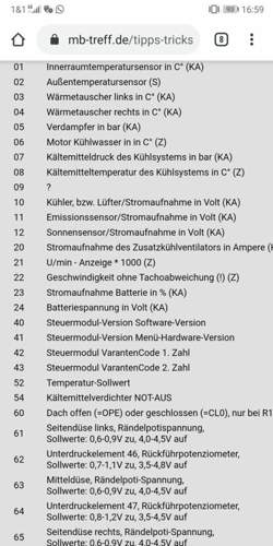

Nur so aus Interesse. Ist das nicht auch der Punkt 10 in diesem "Geheimmenü" der Klimaautomatik?
Bei Punkt 10 zeigt meiner 6V und bei Punkt 20 0V
Hab' mich mit diesem "Geheimnenü" bislang noch nicht beschäftigen müssen, aber so ad hoc den Eindruck, dass es darin eher um Motor- als um Innenraumlüfter gehen könnte.
Hab gerade nochmal in dem Menü geprüft.
Je nach eingestellter Lüftungsstärke nimmt die Spannung zu.

Anahnd dieser Spannungstabelle hatte ich bei mir geprüft (2001, norm Klima - keine Autom.) Kann man, an 12 Volt hängen.
Luefterspannungen-auskop
