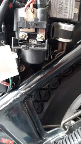

habe mir kürzlich eine Honda Silver Wing GL 500 , BJ 1981 USA Modell gebraucht gekauft. Beim abschrauben der Mutter vom Sitz berührte ich mit dem Schraubenschlüssel den 12 V Flasher, der direkt unterhalb der Mutter angebracht ist. Seitdem ist die Elektrik aus.
Frage,
ist dieser Flasher nun auszutauschen, oder wie bekomme ich die Elektrik wieder zum laufen ?
Freue mich auf Antwort
Grüße Aremin
20 Antworten
es bleibt noch zu sagen, dass bei der Berührung mit dem Maulschlüssel an dem Flasher ein winziger Funkenschlag gegeben hat
Hauptsicherung kontrolliert? Und was ist ein Flasher?
vielen Dank Forster
Hauptsicherung gefunden, ist durch.
Rechts daneben ist dieser Aluminium Rundkörper. Oben auf dem Deckel steht 12 V Flasher, ( BLinkerrelais ?? )
Auf jeden Fall ein goldener Tip von Dir, DANKE

Jap, blinkgeber. Dann gute Fahrt
...du hast gesehen, dass unter der geschmolzenen Sicherung eine als Ersatz vorhanden ist....?

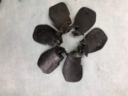

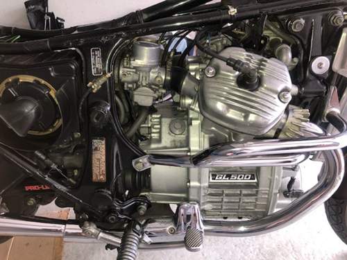

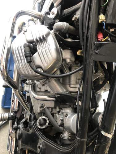

Die Maschine ist bei einer kleinen ausfahrt heiss geworden, kühlwasser im Überlaufbehälter hat gekocht.
Bei der Durchsicht vom Motor habe ich festgestellt, dass der Lüfterventilator zerbrochen zwischen den Zilynder herumfällt.Dies ist scheinbar schon länger vorher passiert.
Einen neuen Ventilator und das Gehäuse dafür habe ich bestellt. Keine Werkstatt kann mir vor drei bis vier Wochen einen Termin geben.Jetzt will ich das selber machen, bin nicht ungeschickt, habe aber auch wenig Ahnung von der Technik.
Was meint Ihr ?
Bin ich zu Mutig ??
