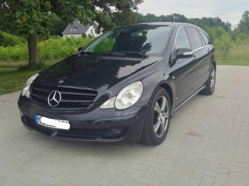

jetzt habe ich das 1. mal Pech mit dem R, heute nachmittag, ich fuhr so ca 30 Km/h und wollte hochbeschleunigen, da knackte was und die Motordrehzahl ging ins leere, kein Vortrieb mehr! Der ADAC hat das Auto die 20 Km zu mir nach Hause geschleppt. Ich hatte zuerst das Verteilergetriebe im Verdacht, aber das Auto läßt sich in Stellung P hin und her schieben. Schalte ich auf D hört man Geräusche die verschwinden wenn ich wieder in P zurück gehe. Was meint Ihr zu dem, Getriebe, Verteilergetriebe oder evtl. nur eine Kardanwelle? Stutzig macht mich die Tatsache das man das Auto in Stellung P bewegen kann!
