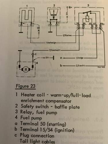

Du hast einen 280SE mit der K-Jetronic.

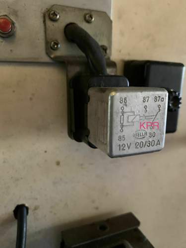

Bei diesem kannst Du keine Spannung an der Benzinpumpe messen wenn die Zündung eingeschaltet ist und der Motor nicht läuft. Auch hat das System keine 1 Sekundenschaltung die die Pumpe für eine Sekunde bei Einschalten der Zündung einschaltet. Das Pumpenrelais ist nur ein einfaches EIN/AUS Würfelrelais ohne irgendwelche Elektronikfunktionen. Die Pumpe muß aber auch laufen wenn der Anlasser betätigt wird.

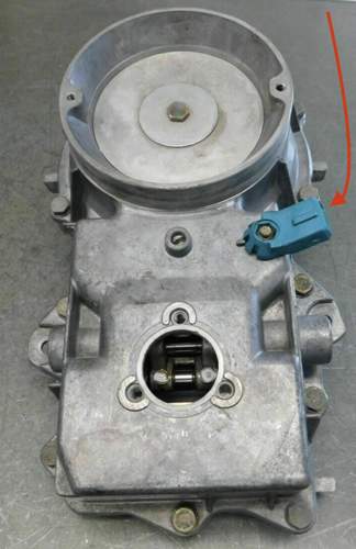

Es gibt 2 Möglichkeiten die Pumpe bei stehendem Motor einzuschalten um die Spannung an der Pumpe zu messen:
1. Bei eingeschalteter Zündung die Stauscheibe 2mm runterdrücken
oder
2. Bei eingeschalteter Zündung den Stecker vom Stauscheibenschalter abziehen [siehe Bild]
Wenn das Würfelrelais i.O. ist muß die Pumpe laufen und die Spannung kann hinten gemessen werden.
Das Benzinpumpenrelais hat übrigens ein ganz leichtes Leben, da es überhaupt nicht eingeschaltet ist wenn der Motor läuft - weil es bei laufendem Motor im Ruhekontaktmodus Spannung liefert.
Man kann die Pumpe auch von der Steckkupplung des Relais bestromen um zu sehen ob sie Geräusche macht.

Der 124er hat die KE-Jetronic, ist ganz anders.
Stecker abziehen UND Stauscheibe runterdrücken ist nicht nötig. Eine Aktion genügt.

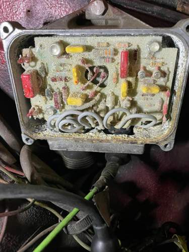

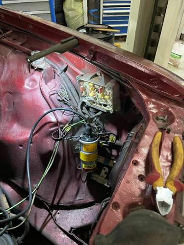

Achso meinst du da ist zu wenig Druck drauf ? Schau mal ist das normal ? Ich glaub nicht …. Was ist das für ein Steuergerät?
Das ist das Zündsteuergerät - sieht sehr ungesund aus. Am grünen Koaxialkabel wurde auch schon mal was repariert, hoffentlich ist da kein Kurzschluss vorhanden zwischen Seele und Abschirmung.
Aber Du sagst:
…. "Zündfunken gibt es das habe ich schon probiert"
Der Zündfunke ist vielleicht nicht stark genug oder er ist manchmal gar nicht vorhanden ?
Das Steuergerät würde ich auswechseln oder total reinigen, auf schlechte Lötstellen achten und dann nochmal versuchen.

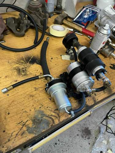

Danke für den Hinweis ja das Ding sieht echt nicht gut aus … ich habe mir vor ein paar Tagen die komplette Pumpeneinheit neu beim Benz geholt, Pumpe Filter Druckdose Leitungen Stecksieb. Das mache ich jetzt mal neu und bestelle mir im eBay eine neues gebrauchtes Zünsteuergerät. Ich hoffe das dann das Problem beseitigt ist .
Hi zusammen also habe die komplette Benzineinheit erneuert …. Alles von Pumpe Filter Druckdose Leitungen …. Und nichts der Motor springt nicht an. Stauscheibe wieder gedrückt und die Pumpe läuft .
Wird wohl etwas komplizierter wie ich dachte …. Muß jetzt noch das Zündsteuergerät erneuern vielleicht liegt es an dem ??
Ps Stecksieb im Kraftstoff Tank ist auch neu …

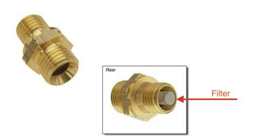

Da Du schon dabei bist:
Den Filter sollte man auch reinigen [im Zulaufanschluss des Mengenteilers]
Inlet-filter
Ohhhh ok das mach dann auch noch …. Ich weiß wirklich nicht mehr was ich machen kann . Ich überprüfe heute nochmal den Zündfunken und dann bin ich am Ende mit meinem Englisch .
