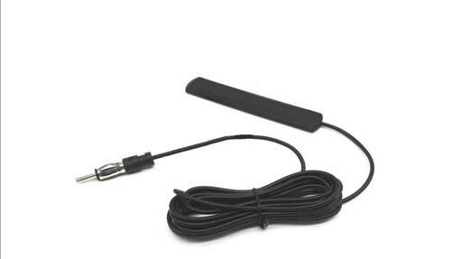

Zum Testen, Radio rausholen, Stab Antenne einstöpseln Antenne aufs Armaturenbrett. Testen
@rockstar1970
hättest mir eventuell n Beispiel mit passendem Anschluss für das originale Radio?
Mfg
Im Prinzip würde schon ein Adapter plus ein Stück Kabel reichen, oder halt sowas.
Screenshot-20200211

@rockstar1970 schrieb am 11. Februar 2020 um 16:45:27 Uhr:
Genau so eine habe ich doch verbaut. Sogar mit Phantomadapter.
Gleiches Ergebnis. Wie kann das sein ?

Du hast doch 2 Radios: Altradio und Neukauf. Hast Du an beiden Radios die Stabantenne getestet?
...und die Antenne auch aus dem Auto raus gehalten?
ne stabantenne braucht doch masse
nicht nur das kabel ins radio
