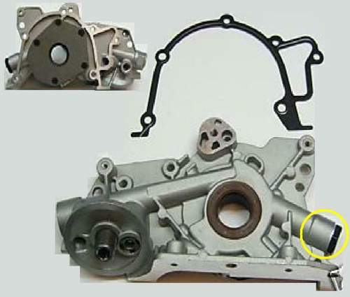

Ich kenne 3 Spießgesellen die im Ölkreislauf für Verwirrungen des Druckes sorgen .
Überdruckventil , Öldruckregelventil und Kurzschlußventil falls der Ölfilter dicht ist .

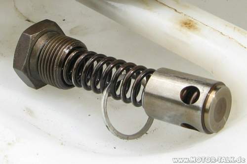

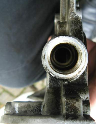

Zugegeben is ne Quälerei, aber reiß mal den Halter der Klima/Servopumpe los und bau das Öldruckregelventil aus.
Der kleine Kolben frißt schon recht häufig.
Selbst bei geringsten Verschmitzungen klemmt das Teil.
(Hier kommt z.B. auch ein Fussel von einem Putzlappen in Frage, der in den Überdruckkanal gedrückt wurde.)
Die Feder und den Kolben raus holen, den Koben -wenn nötig- ein wenig mit feinstem Schleifpapier überschleifen.
Die Führung reinigen und die Feder ein wenig längen (bis max.3mm als zuvor) und wieder montieren.
Probelauf geht auch ohne Rippenriemen, Servo und Kómpressor.
Dann sollte das Malleur eigentlich behoben sein.

Hallo, wie längst Du die Feder oder soll ich eine U-Scheibe unterlegen?
Ich mache das immer mit zwei Spitzzangen.
Messen, dann ziehen, messen, ziehen, messen...
Die werden nach ein Paar Jahren auch ein wenig müde.
So erreichst du wenigstens, daß wieder der Maxialdruck erreicht wird, mit U-Scheiben oder -wie ich schon mal bei einer Demontage entdeckte- mit einer untergelegten Mutter wird der Maximaldruck angehoben.
Das ist bei den normalen Motoren aber ohne einen besonderen Nutzwert.
