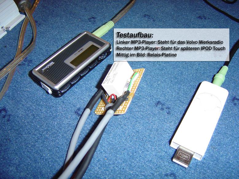

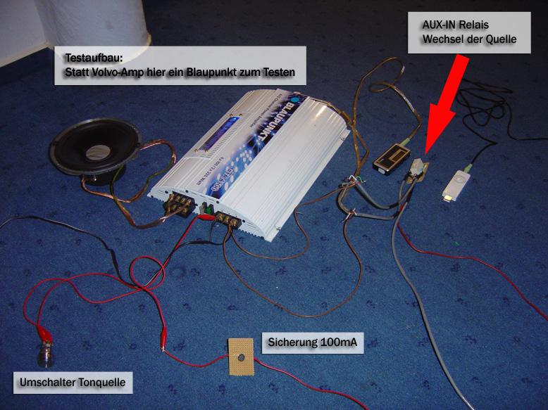

So,
ich hab mich für die Variante entschieden, die mir Preis/Leistungsmäßig am Besten gefällt: Nachrüstung eines versteckten AUX-IN (Löten am Volvo-Amp!), mit IPOD-Touch-Festeinbau und Lenkradfernbedienung über Kensington Liquidaux (komplett verdeckter Festeinbau).
Den ersten Testaufbau für den AUX-Eingang habe ich schon gemacht. (siehe Bilder)
Vorteile bei der ganzen Geschichte sind:
- das man die Lautstärke weiterhin über die Volvo-Lenkradfernb. regeln kann
- den IPOD ebenfalls über eine zusärtliche Lenkradfernbedienung komplett fernsteuern kann
- man nur ein einziges Kabel an den IPOD stecken muss, schon geht Auflader/Fernbedienung/AUX
- Diese Lösung äußerst Preiswert ist (gegenüber Dension Gateway)
- der Sound eine hervorragende Qualität hat (kein schlechter FM-Transmitter nötig)
Nachteil:
- Man muss den Volvo Verstärker öffnen und zwei Kabel anlöten
Ich habe mich für einen Ipod entschieden, da es hierfür die besten Dockinglösungen gibt: Stromzufuhr, Aux-Ausgang, Fernsteuerung über ein einziges Kabel. Das ganze soll den Volvo nämlich nicht optisch verschandeln sondern aufwerten 🙂
Hier Bilder meines Testaufbaus für die AUX-IN-Schaltung:
Testaufbau (Gesamtansicht)
Testaufbau: 2x MP3-Player als Test-Tonquellen
Testaufbau: AUX-IN Relaisschaltung im Detail

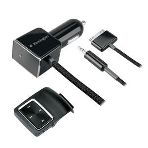

Fernsteuerung/Lader (wird komplett unsichtbar eingebaut):
Kensington LiquidAux for IPOD/IPHONE

Fernsteuerung/Lader:
hast Du den Kensington LiquidAux schon getestet? Ich wollte es für meinen iPhone 3G kaufen.
Aber bin mir noch nicht sicher da ich iPhone über meinem TomTom 930 steuern kann
Hast Du Performance Sound mit Amp im CD Player? Ich warte bis sanatarium seine Schaltpläne auf Sweedspeed postet dann kann ich auch aux-in löten trotz aux-in in meinem 3Sixty.2 und Blaupunkt Amp ich will halt die Lautstärke weiterhin über die Lenkrad tasten regeln.
Ich hab den Amp hinten links im Kofferraum 🙂 -> Haben doch alle 2004er und 2005er, egal welches Audiosys ?
Leider habe ich den Kensington LiquidAux noch nicht getestet, da ich erstmal abwarten wollte ob die ganze Geschichte (Aux-In) wirklich funktioniert, bevor ich mir nen IPOD Touch und Kensington LiquidAux kaufe. Habe im Internet aber nur positive Meinungen zum Liquidaux gefunden... Von daher sollte es schon hinhauen...

ich hab den Liquid-Aux im XC90 im Einsatz (siehe Signatur: iPhone) und dort läuft er weitestgehend reibungslos. Inzwischen habe ich die kleine Fernbedienung auf meine Mittelkonsole geklebt (am Lenkrad zu unschön) und seit dem habe ich auch keine Probleme mit der Reichweite. Da ich den Liquid Aux in die Mittelkonsole gebaut habe, ist der Empfang der Funkfernbedienung durch die Alu-Konsolenblende (Abschirmung) vom Lenkrad aus manchmal problematisch.
Ganz gelegentlich gibt es bei meiner Konstruktion leichte Pfeifftöne durch Funkstörungen - ich kann nicht sagen, ob die über den Aux-In-Anschluss, den Liquid-Aux oder den Brodit-Aktiv-Halter übertragen werden. Ist aber erträglich und tritt nur sehr selten auf.
