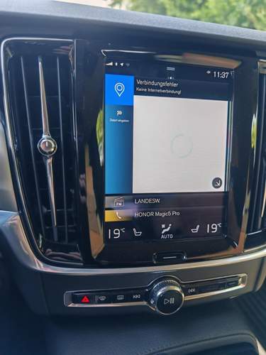

kein Google/Maps mehr ...im Fahrzeug-Display?
Moin,m
jetzt hat es mich wohl auch erwischt,der "Fehler-Teufel"?

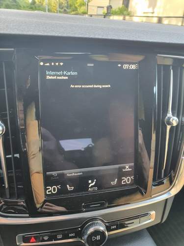

Ich ahbe ja eigentlich kein Volvo Navigationssystem in meinem Volvo V90 T8(2020er) und nutze schon länger mit dem Handy "mobiler Hotspot" Google - Maps immer ohne Probleme und ohne Kabel(habe es aber nun auch mal mit einem USB kabel versucht),seit ein paar Tagen kein Chance ,obwohl das Fahrzeug mit dem Handy verbunden ist und auch alles in der "VolvoApp" alles angezeigt wird,ist am Fahrzeug Display kein Navi mehr?
Man kann die das "Suchen" sehen ,aber die karte ist weg es dreht sich imme rnur die Aktuallisierung?
Es kommt beim Adresse suchen diese Meldung : An error occurred during search
Aber oben am Displayrand ist zu sehen das Intenret Verbindung steht auch wenn ich auf "Kommunikation" gehe ist es mit den Hot spot Handy verbunden ....
kein Update-keine Störung bin sprachlos ,bekomme das einfach nicht wieder hin!
Jemand eine Lösung ,oder selbe Probleme?
Danke schon mal..

Ja,ich habe alle Handy s entfernt und neu angemeldet ,auch WLAN + HOTSPOT neu gemacht,kein Chance...ich habe im V90 leider kein "normales" Navi und bin drauf angewiesen Androit Auto zu benutzen!
Naja muss ich halt mit dem Handy Navi fahren ,aber es nervt weil alles vor etwa 14 Tagen gut 9 Monate gut (auch ohne Kabel)funktionierte?

Der Internetzugang ist dann auf dem Handy relevant, evtl. hast du dich mit dem Hotspot des Fahrzeugs verbunden? Das darf nicht sein. Das Handy muss sein Netz über Mobilfunk bekommen.
Test: Hat das Handy bei Kopplung selbst den Internet? Geht der Browser?

Offenbar gab es in den ersten Modelljahren vom V90 eine Online-Karte. War mir bisher so nicht bekannt und kannte ich nur vom Sensus Connect in der P3 Plattform.
Siehe:
https://www.volvocars.com/de/support/car/v90-twin-engine/article/8fbabddcb60d1512c0a801516f7ad967/
Ich würde da mal mit dem Freundlichen Kontakt aufnehmen. Nicht dass der Service mit der Online-Karte eingestellt wurde. Wäre nicht verwunderlich. Vor einiger Zeit schrieb hier mal jemand sowas ein altes Sensus Connect System betreffend (im V40II Forum?).
Ergänzung: Das hat dann natürlich nichts mit AA zu tun und das Sensus holt sich die Karten ausschließlich über die Datenverbindung des Smartphones.

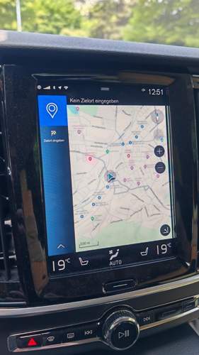

Erledigt,bin sprachlos!
Ich steige ins Autoeben und lege das Handy neben dem Sitz ab... ohne was zu tun oder Neu zu installieren ,erscheint auf einmal Android Auto ,also die Navikarte im Volvo Display...bin Happy weiß aber echt nicht warum das nun fast 4 Wochen nicht ging?
Übrigens bin ich nicht gleich losgefahren ,also das Fahrzeug stand am selben Standort wo ich fast 2 Wochen versuchte das zu Aktivíeren!
