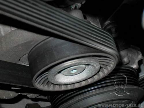

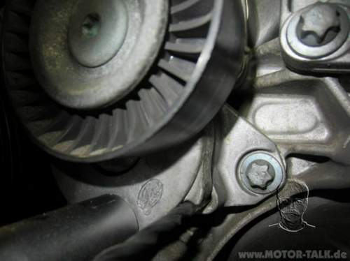

Hallo Freunde, schaut mal bitte euren Keilrippenriemenspanner an - seit der Erneuerung liegt der Gummi etwa 1,5 mm außen neben der Spannrolle - mir scheint hier wurde etwas falsch gemacht bzw. sitzt das Teil nicht perfekt am Motor - Schrauben sind alle fest. Spanner ist von INA. Beim "alten" saß der Gummi perfekt auf der Rolle mit rechts und links Luft zum Rand.
Schaut mal bitte nach.
mfg

...nochmal in der Werkstatt - Spanner raus, rein, raus und wiederrein - nichts geändert -
sorry, was soll sich da ändern? Den Riemen mittig auf die Laufrolle zu bekommen wäre mit der Montage entsprechender Distanzscheiben zwischen Aufnahme\Spanner und Motorblock zu realisieren gewesen... übrigens hat das nicht zwangsläufig was mit der Qualität zu tun - eher mit der Maßhaltigkeit😉 möglicherweise gibt es da unterschiedliche Ausführungen...
Frage: Wer baut für MB eigentlich die Teile - INA ist ja Scheffler - Continental
das dürfte vermutlich u.a. Litens sein ...

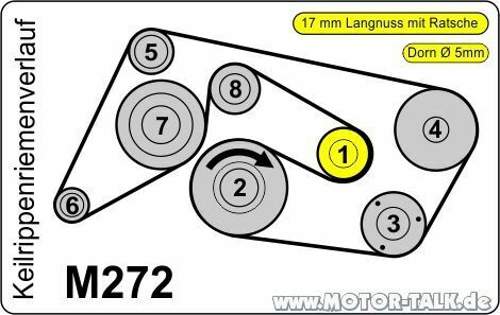

Hatte heute den KRR runter.
Am besten geht das mit einer Langnuss nebst Ratsche und einem 5mm dicken Dorn.
Entspannt wird gegen den Uhrzeigersinn. Mit dem Dorn wird dann die entspannte Position gesichert.
Alle Komponenten im Riementrieb laufen absolut geräuschlos bis auf den Riemenspanner. Dieser hat sogar einen Seitenschlag. Erstaunt war ich, dass dieser Riemenspanner von Gates ist. Also auch kein Originaler mehr. Wenn nicht langlebig dann zumindest maßhaltig.
@Pepsixx
Danke für die Teilenummer. 😉
Aber bevor ich den Riemen demontiert habe, habe ich den Riemenverlauf illustriert. Dieses Kärtchen habe ich laminiert und im Motorraum angebracht. So ist der Keilrippenriemen beim Auflegen weder zu lang noch zu kurz und liegt gleich richtig.
Einen gebrauchten Riemen markiert man sinnigerweise vorab mit einem Pfeil, der die Laufrichtung vorgibt. Den alten, intakten Riemen dann auch nur wieder in Laufrichtung auflegen.
Axcell
Keilrippenriemenverlauf
Riemenspanner, entspannt
