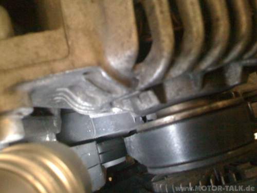

Hallo zusammen, ich muß meinen Keilrippenriemen nun auch wechseln,
woran erkenne ich ob ich den Spanner auch erneuern muß?
Habe einen A4 B5 2,6 V6 Bj95
Bitte um Hilfe das ich alles zusammen Kaufen kann und nicht beim Wechseln feststelle das der
Spanner auch raus muß.
Danke
STC2000
du musst von oben gucken, Die lauffläche des rädchen vom Spanner muss zu 100% flach auf dem Keilriemen liegen, wenn der Spanner ganz leicht in richtung Kühler geht.. dann muss der neu, aber ichwürde dir raten den so oder so neu zu machen.. lieber jetzt.. als später wenn der gewechselt werden muss, wieder alles auseinander zu bauen
Ich hab einen von Febi Bilstein für 60 € den kann ich nur empfehlen.
Danke,
hier noch 2 Bilder von Ist-Zustand
STC2000
ouh, so wies aussieht muss der riemen neu, so sieht der bei mir aus
Img-0840
Hallo
Beim V6 musst du defintiv die Servicestellung machen da du den sonst nicht entspannt bekommst.
Wenn auf dem Riemen noch ordentlich Zug drauf ist und du keine Geräusche hörst brauchst du den Spanner auch nicht erneuern.
Dauert ca. 1 Stunde der Spass hab ich letztens erst bei nem Kumpel gemacht.
MFG
Mein kaputter Spanner hatte auch noch ordentlich zug, nur das der in Richtung Kühler geneigt war, so das die Kante des rädchens auf dem Keilriemen anlag und den eingerissen hatte, ich kann gerne Fotos machen, habe den alten Riemen und den Spanner noch hier
Hi STC2000,
Das ist im Zweifel ganz einfach zu beantworten: er muß
immer
getauscht werden, es sei denn, eine Prüfung bestätigt, daß er in Ordnung ist. Bei dem Abrieb auf den Bildern (bzw. dem Streifen in Riemenmitte) handelt es sich sowieso um die Auswirkung einer Spann- oder Umlenkrolle, denn fast alle Aggregate (bis auf den Viskolüfter) werden von der Keilrippenseite getrieben.
Eine Sichtprüfung im eingebauten Zustand kann erfolgen, indem das Ein- und Ausschwingverhalten des Spanners beobachtet wird:
- warmer Motor im Leerlauf,
- Hand an der Drosselklappe, falls möglich (sonst Helfer mit Gasfuß im Cockpit),
- sehr kurze, kräftige Stöße an DK oder Gaspedal lassen den Motor Ruckartig hochdrehen,
- dabei ist die erreichte Drehzahl nicht wichtig, sondern lediglich die "Schnelligkeit" des Stoßes,
- beim Ein-, v.a. aber beim Ausschwingen (zurück zur Leerlaufdrehzahl) darf der Spanner keinerlei Flattern oder Pendeln zeigen,
- zusätzlich ist eine geräuschfreie Funktion wichtig, da Geräusche einen Lagerschaden ankündigen können (Zwitschern, Fiepen, Klappern),
Der Spanner ist (in OEM-Qualität) aus dem Zubehör immer zu günstig, um sich hinterher nochmal daranmachen zu wollen. Meiner kam von Meyle, wobei ich auch (meinen OEM) Gates zur Auswahl hatte, und kostete 26 Euro.
Genau so war's auch bei mir. So richtig einschätzen kann man das aber nur im Vergleich zu einem Neuteil (oder falls man genügend Erfahrung in dem Bereich hat). Deshalb lieber vorsorglich...

Vielen Dank für eure raschen und ausführlichen Antworten,
habe den Keilriemen und die Spannrolle geordert alles in Summe ca 60€ zusammen.
Werde nächstes Wochenende Zeit haben es zu verbauen.
Danke Euch nochmals
Steffen
