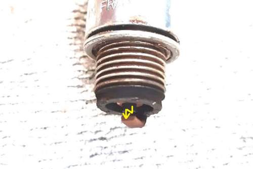

Servus ersrmal danke für die antwort wenn ich auf Grundeinstellung fahr läuft er im stand top so wies soll und sobald ich gas gebe geht er aus bzw. Stirbt ab
Wie schaut die Zündkerze dann aus?
Mach bitte mal ein Bild
Ich habe das Bild mal nachbearbeitet und aufgehellt.
(Elektrodenabstand besser sichtbar)
Könnte stimmen
Hast du eine andere oder mach die mal komplett richtig sauber?
Besser?
Zündkerzenbild aufgehellt
Habe ich gereinigt läuft wieder nur mit anschlag rei gedrehter gemischschraube was mir aufgefallen isr wenn der motor kalt ist hat er nicht so ein brutales gas/beschleunigungs loch wie oben beschrieben wie wenn der motor warm ist

Andere frage ich habe eine neue zündkerze eingebaut da die alte durchgegangen ist sprich der funke im kreis gehüpft jz hat die neue dass wieder kann dass was mit der cdi zu tun haben weil er läuft ja bloß mit gemischschraube ganz rein auch mit der durchgehender zündkerze ?
Dann wechsel den Kerzenstecker.
Auch drauf achten ob mit oder ohne Widerstand.
@sascha.1562 schrieb am 6. September 2022 um 12:48:52 Uhr:
Ansaugstutzen hab ich zusammen mit den membranen neu gemacht shellen nachgezogen
Selbes problem wieder
Durchgegangen = zu alt? Lebensdauer abgelaufen?
Wie meinst du das?
Was meinst du "im Kreis gehüpft"?
Ich frage einfach mal nach auf Nummer sicher zu gehen🙂
Der zündfunke ist nicht konstant an einem punkt sondern bewegt sich is alle Richtungen vieleicht ca.3 mm
Der Zündfunke muss IMMER zwischen den Elektroden entstehen !!!
Wenn er kreisförmig von der Mittelelektrode zum Gehäuse überspringt,
ist entweder die Kerze verkokt/defekt oder der Kerzenstecker ist
unbrauchbar😠
In den Dokumenten unbedingt nachsehen, dass eine Kerze mit der richtigen
Bezeichnung eingedreht wird ! (Wärmewert, Gewindelänge, Widerstand)
Wenn der Kerzenstecker entstört ist (Prägung in KOhm) sollte die Kerze nicht
entstört sein (Bei NGK das "R" in der Bezeichnung)
Bernd (Alias Kranenburger) hat Dich auch bereits darauf hingewiesen, dass es
evtl. am Kerzenstecker liegen kann !
In vielen Fällen ist das Zündkabel in den Kerzenstecker und in den Kontaktschuh
am anderen Ende eingeschraubt 😉
Und die Kerze sieht mit ihren Verkokungen auch nicht mehr brauchbar aus 😠
