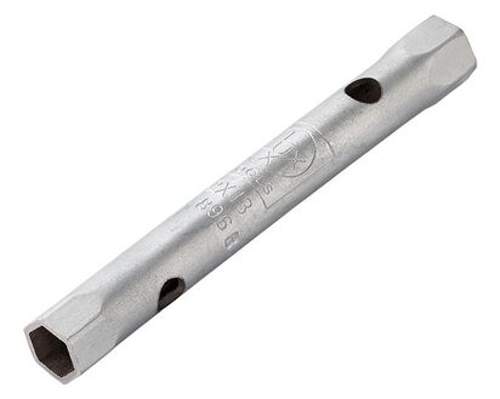

Ich fahre eine Kawasaki GPZ 1100 zxt10e Bj96
Und wollte jetzt Zündkerzen wechseln, aber ich finde keinen passenden Zündkerzen Schlüssel.

Servus. Vom Sechskant her, oder der Außendurchmesser?
Mfg
Außendurchmesser Größe ist glaube ich 18mm
Aber die normalen Schlüssel passen alle nicht weil der Kerzenschacht so eng ist
Kerze ist CR9EK, SW16.
Nuss kaufen und außen abdrehen. Hab auch eine abgedrehte Nuss hier liegen. Antrieb 3/8 Zoll.

Normalen Steckschlüssel SW 16 verwenden.
Hier z.B.
https://www.obi.de/.../5203708?...
Steckschlüssel SW 16 / SW 17
Bei der Transalp hatte ich 2 "Probleme"
  • Der Zündkerzenschlüssel darf nicht dickwandig sein, sonst geht er nicht rein
  • Der Zündkerzenschlüssel muss relativ lang sein, sonst verschwindet er im Zylinder
Lösung: bei Aliexpress gibt es dünnwandige längere Zündkerzenschlüssel. Ist qualitativ nicht mit Markenwerkzeug vergleichbar - funktioniert aber 😉
Alternativ bot damals auch Polo was Passendes von HI-Q Tools an
Schau mal die Liste an: https://cdn1.louis.de/.../NGK_Code_13.pdf
Dieses Werkzeug ist meist "dünner": https://www.louis.de/.../10091792?filter_article_number=10091792
Must Du aber selbst testen, da ich Dein Mopped noch nicht hatte...

Ich bleibe bei meiner abgedrehten Nuss. Da kann man wenigstens vernünftig einen Drehmomentschlüssel ansetzen.
Wurde damals erstmalig bei einer ZX9-R (B) zum Einsatz gebracht, hat innen zusätzlich einen Magnet.

ganz klar ... würde ich auch. Aber nicht jeder hat selbst die Möglichkeit Werkzeugstahl abzudrehen 😉

Wieviel mm muss denn der Zündkerzenschlüssel haben... 16 oder 18 mm
Siehe oben, SW16 für Kerze CR9EK.
