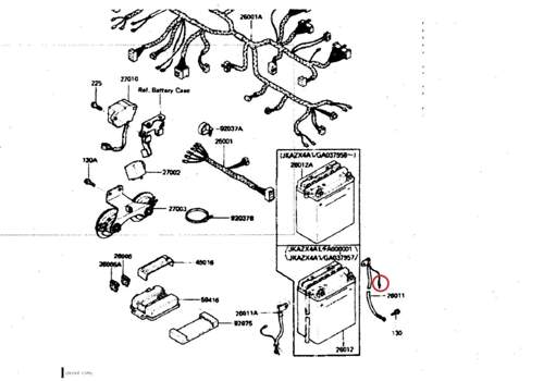

wollte Heute meine Kawasaki GPX600 nach dem Winter starten aber außer der Leerlauf und Zündungslampe leuchtet nichts. Kein Blinker, Lampe, Anlasser .... Wenn man den Anlasser betätigt klackt es in der „Junction-Box“. Wenn man dann den Kupplungshebel wieder zieht klackt es auch. Mehr ist nicht mehr. Sicherungen, Batterie (auch überbrückt) alles ok. Kann mir da jemand helfen?
Vielen Dank

Die 2 Kleine Kabel sind nirgends angeschlossen, das ist ein sogenannte "Auxiliary" Anschluss. Da hängt 12v ran falls du etwas anschließen möchtest, Navi, Alarmanlage, usw.
Der Kabel mit der Öse, schmeiss weg. Der Kommt von der Minuspol der Batterie, gehört aber nirgendswo hin. Es gehört kein solches Kabel dahin.

Ich fürchte, dass du jetzt das Ohmmeter zücken musst.
Auf dem Schaltbild Nr. 2 siehst du das Bremslicht. Das BK/Y- Kabel geht auch daran. Rot geht zum Zündschloss, wenn mein Finger auf dem Plan nicht verrutscht ist. Der andere geht zum Bremslichtschalter.
Miss die Kabel durch und wir sind einen Schritt weiter.
Die Birne kannst du auch mit dem Ohmmeter prüfen, wenn du keine zweite Lampe zur Hand hast.

beim durchmessen hab ich bemerkt das die fehler viel neutralerer natur zugrunde liegen. die feder an der fußbremse war nicht am "sensor" angeschlossen und hat somit nicht mitbekommen wenn ich gebremst hab. das eine kabel hab ich weg, geht auch ohne, wie du gesagt hast yami. das mit gpz und gpx verwechsel ich ganz gerne mal, ist nämlich der motor von ner gpx drinnen, aber ja, der rest ist eine gpz. wisst ihr zufällig wie es sich eintragungs- und zulassungstechnisch damit verhält? habe die maschine letzten august so erworben, im schein eingetragen ist jedoch nichts von dem motorwechsel. ich kann mir ja fast nicht vorstellen das es legal ist nen leistungsfähigeren motor einzubauen und das nicht abnehmen zu lassen. ists auch nicht, oder?

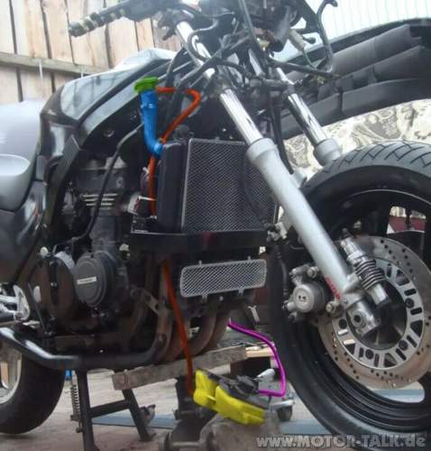

eine frage hätt ich jetzt noch. der kleine behälter in der bugverkleidung drinnen, der hat ja zwei anschlüsse. wo werden die am jeweils anderen ende angesteckt?
freundliche grüße und besten dank,
Tim
Der Anschluss auf der rechte Seite unten (Fahrtrichtung gesehen - in Bild ROT) kommt von der Einfüllstützen Überlauf, der andere , Linke Seite unten (ebenfalls Fahrtrichtung gesehen - im Bild LILA) geht einfach nach "draußen", das ist ein Behälter Überlauf.

Coole Sache mit den eingefärbten Teilen auf dem Foto Jason. Das ist besser als jede Erklärung.
