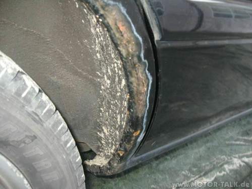

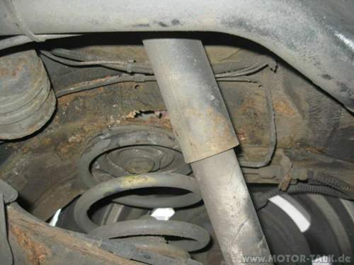

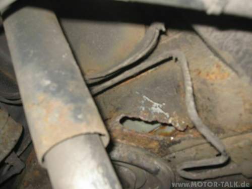

ich habe mir einen Ford angesehen und der hat etwas Rost. Ich würde mich freuen, wenn mir jemand sagen kann ob man das wieder hinbekommen kann. Ich habe Rost in beiden Schwellern und an der Aufnahme der Feder hinten rechts gefunden. Der Wagen hat entweder 195000 km oder 295000 km runter der Verkäufer wusste es nicht mehr..
Anbei die Bilder, vielen Dank für eure Hilfe.
viele Grüße
betbow

Ich persönlich würde die Finger davon lassen. Sonst kommt wirklich die Abkürzung zum Tragen was Ford bedeutet:
Found on Road Dead
Also ich nehme ja gerne herausvorderungen an aber da würde selbst ich die Finger von lassen... nicht mal geschenkt da haste nur Ärger von
mfg
Nee, nicht mal umsonst würde ich den nehmen.
Da fällt ja schon die Bodenplatte ab. Am ende sitzt du noch auf der Straße.
Lass die Finger davon!

Wenn du Lust auf basteln hast nehme ihn ich würde aber abraten. Alleine schon die sache an der Federaufnahme ist ne Menge Arbeit. Zudem ist er auf LPG umgerüstet. das bedeutet der motorschaden ist vorprogrammiert.
Vollkommen richtig. Zum Ausschlachten taugt er sicher noch, aber alles andere was wichtig wäre um nochmals Tüv zu kriegen wird teuer. Schweller und Radläufe sind da Pipifax, aber Federaufnahme bedeutet das man die achse ausbauen kann und den ganzen Längsträger austauschen darf. Schweißen genügt da nicht, das wäre grob fahrlässig und kann lebensgefährlich werden wenn des den Dienst versagt. Da wirken Kräfte die den Rest aussenrum bereits geschädigt haben könnten da der Bereich ja die Arbeit von dem Bereich übernehmen muss, der nur noch ein Loch ist.^^
