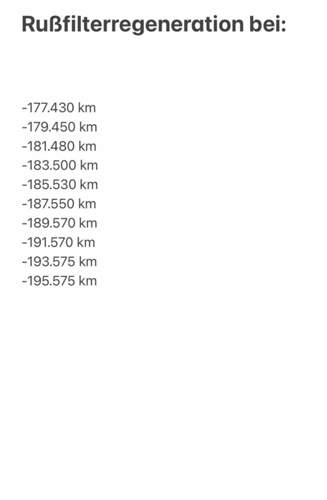

Ich hatte in 10 Jahren mit meinem Diesel noch nie irgendwelche Probleme, die sich dem Fahrprofil zuschreiben lassen und ich fahre bei 16.000 km Jahresdurchschnittsfahrleistung relativ viele Strecken unter 20 km. Die Rußfilterregenerationen finden bei meinem Diesel nach starren Kilometerintervallen statt, nämlich alle 2050 km, egal wie ich fahre. So habe ich das im Blick und kann notfalls mal 30 km weiterfahren, um die Regeneration abschließen zu können.
Damit hast du Recht aber Kurzstrecke verhindert die Regeneration und bricht sie ggf. Auch ab. Und dann tritt das ein was du sagst 🙂 ohne Kurzstrecke bricht die Regeneration nur ab wenn etwas anderes am System nicht stimmt 🙂
Das mit den starren Intervallen stimmt aber leider definitiv nicht(Achtung freche Behauptung!)Da gibt es einen Daumenwert der oft gilt(sind es bei meinem XC60 d4 2017 nicht sogar alle rund 1000km die man sagt), aber das ganze ist Parameter gesteuert. Das war selbst in meinem 2006er v50 schon so.
Bei meinem Mj. 2010 stimmt es tatsächlich mit den starren Intervallen, egal welches Streckenprofil ich habe. Das mag natürlich bei anderen Motoren (z.B. VEA) anders sein.
Als ich eine Regelmäßigkeit erkannte, fing ich an, das zu notieren. Die Regeneration findet alle 2000-2030 km statt.

Nee, ich habe kein Vida. Da ich immer am Momentanverbrauch und an der rapide sinkenden Restreichweitenanzeige im BC sehe, wann der Rußeimer anfängt sich freizubrennen, notiere ich ganz oldschool den Kilometerstand, bei dem es anfängt. Die Regeneration braucht dann auf der Autobahn 40-50 km.
Ich habe ja anfangs auch geglaubt, dass für die Einleitung der Regeneration div. hochwissenschaftliche Parameter berücksichtigt werden und das Fahrprofil mitentscheidend ist, aber auf den nunmehr 20.000 km, auf denen ich die Regenerationen beobachte, macht die Kiste das ganz stumpf alle 2000-2030 km.
