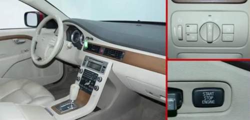

Klar, kommt auf die Farbkombinationen an. Zu weiß, silber und mittel- bis hellgrau passt (mir) beige schlecht, doch mit dunkelgrauem, blauem, grünem oder schwarzem Lack kann das super aussehen.
Es zählt auch, wie die Farbgebung im Detail umgesetzt wurde, weil ja auch einige Verkleidungsteile beige werden, andere dagegen oft schwarz bleiben. Manchmal wird dem Beige noch ein Dunkelbraun zur Seite gestellt. Das kann toll aussehen, aber später auch Ersatzteilsorgen auslösen, z.B. bei Fußmatten. Die Unterseite der Tür-Innenverkleidung darf gerne dunkel sein. Und auf beigefarbenen Tasten können weiße Beschriftungen fast unlesbar werden. Worauf ich gar nicht stehe, sind beigefarbene Lenkräder. Da muss dann Holz her.
Auch klar: Neue Jeans, Kleinkinder und Hunde in allen Farben sind natürliche Stressfeinde des Hellbeige.
Braunes Leder wäre mir auch lieber aber nie gesehen.
