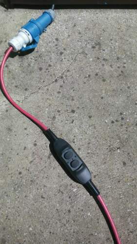

Also ich habe 25m H0irgendwas in 1,5 Quadrat, außengeeignet mit beiden Seiten CEE und PRCD.
Damit bin ich nicht 100% normgerecht, aber ganz sicher viel weiter vorn als 90% der anderen Camper. 😉
Sieht dann so aus, zu Hause natürlich mit Adapter. : 😉
Img-20150711-132629
