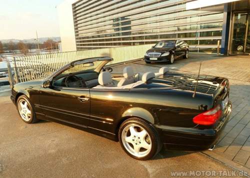

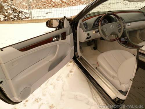

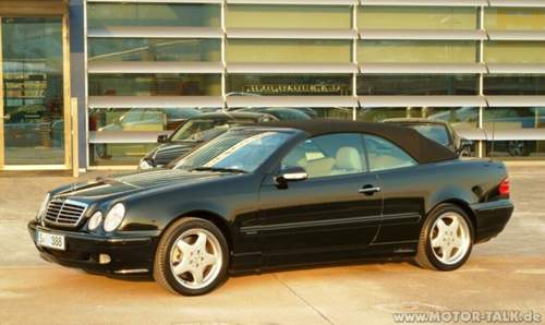

Seid gegrüßt Sternenkrieger!
Ich komme eigentlich von der Audi/BMW Fraktion, aber die Großmutter eines Bekannten verkauft gerade einen CLK 430 Cabrio mit Vollausstattung inkl. Navi, ich würde den inkl. frischem Service und neuer Überprüfung recht günstig bekommen.
Auf was muß ich achten, bzw. was sind speziell beim Cabrio die wunden Punkte? Das Auto stand jetzt 3 Jahre in einer beheizten Halle und hat 105000km runter, Bj 10/2000.
Motor?
Automatik?
Rost?
So wie bei BMW und AUDI- Stoßdämpfer/Domlager/Querlenker?
Danke!
Auf den Preis...😁
Mehr als 6 K sind zu viel.
Recht "günstig" wird wohl Richtung 8-10 gehen...😎
Mit Rost oder temporär unterdrücktem Rost (nachgebessert aber langfristig sinnlos) ist das Auto heute fast wertlos (3-6 K). Dabei sind die 12-15 Liter Verbrauch natürlich auch ein wesentlicher Preis-Aspekt.
7,5 k mit neuem Mercedes Service, Pickerl, Navi CD und neuen Reifen; optisch aussen und auf der Bühne kein Rost, lückenloses Mercedes-Service Heft alles beim Freundlichen gemacht -bis eben vor 3 Jahren
