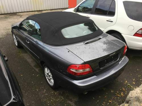

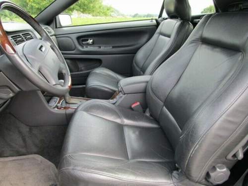

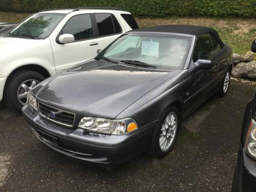

Ich nehme diesen Thread mal aus der Versenkung, da das Thema perfekt passt. Ich fahre zur Zeit einen S60 D5 Geartronic (2006 mit 161’000km) und schaue schon seit längerem nach einem Volvo-Cabrio. Mir persönlich gefällt der alte C70 besser als der neue ab 2005.
Nun habe ich mich bei einem lokalen Händler in einen solchen C70 Cabrio „verguckt“, ist eine freie Werkstatt mit Gebrauchtwagenhandel, man hört eigentlich nur Gutes über diesen Betrieb.
Fahrzeugdaten:
- Volvo C70 Cabrio, Mai 2004 also Facelift, Plattform P80
- 2.4T / 200 PS Benziner mit Automatikgetriebe 5 Stufen
- 60’200km
- Grau metallic
- Leder / Sitzheizung / Klimautomatik / Windschott
- Tempomat / Audiopaket SC-805
- Comfortline-Paket / Holzapplikationen / Holzlenkrad
- Alus 7,5x17J PROPUS
- Gebrauchtwagengarantie 3 Monate oder 3000km auf Motor und Getriebe
- Letzter TÜV Ende Mai 2017
- VB EUR 7000.—
Der Wagen hat altersentsprechende Gebrauchtspuren, vor allem ein paar Kratzer vorne und hinten, ist halt 13-jährig. Dass die Sicht nach hinten eingeschränkt und die Steifigkeit der Karosserie nicht die Beste ist, weiss ich. Verdeck sieht noch sehr gut aus, der optische Gesamtzustand für BJ2004 ist m.E. gut bis sehr gut.
Ich benutze meinen Wagen u.a. jeden Tag zur Arbeit, also auch im Winter, jedoch nur im Flachland, viel Schnee fällt da nicht. Jahresfahrleistung ca. 10'000 km aktuell (früher 25’000km darum D5).
Ich werde den Wagen in den nächsten Tagen mal zur Probe fahren. Auf was Spezielles würdet Ihr achten?
Was denken die Volvo-Spezialisten von diesem Angebot? Mit dem S60 D5 hatte ich bis dato kaum Probleme, einfach ein grossartiges Fahrzeug! Könnte ich mit dem noch älteren C70 ebenfalls glücklich werden oder ist dies in Bezug auf die Qualität und Folgekosten ein Himmelfahrtskommando? Ich möchte keinen Rückschritt machen! Wo ist der Haken? 😉 Wie sieht es mit der Ersatzteilversorgung aus?
Besten Dank für eure ehrlichen Rückmeldungen und Einschätzungen!
Willst Du ihn statt des S60 fahren oder zusätzlich?
Als Alltagsauto, insbesondere im Winter, würde ich so ein Fahrzeug nicht mehr nehmen. Es sind mittlerweile etliche C70N-spezifische Ersatzteile nicht mehr lieferbar und mit dem Alltagsbetrieb erhöhst Du das Risiko, dass Du irgendwann anfangen musst, Gebrauchtteile aufzutreiben.
Ansonsten: Verdeckmechanismus penibel prüfen. Der Vorgang muss von Anfang bis Ende einwandfrei funktionieren. Also: Knopf drücken, Scheiben fahren ein Stück runter, Verdeck öffnet, Verdeckkasten und die seitlichen Klappen schließen vollständig (!), Scheiben fahren wieder hoch und Bestätigungston kommt.
Dann: Die Seitenscheiben müssen dicht sein und sollten keine Windgeräusche machen. Die Einstellung der Scheiben kriegen auch Volvo-Werkstätten heute nicht mehr hin. Vom Verdeck ganz zu schweigen, da findet sich kaum noch jemand, der wirklich Ahnung hat.
Domstrebe kann und sollte man nachrüsten, wenn nicht verbaut. Koppelstangen werden alle Nase lang fällig, kosten zum Glück nur wenig. Mit Sportfahrwerk würde ich den C70N nicht kaufen, zu unkomfortabel.
Der Softturbo mit Automatik ist so ziemlich die ideale Kombination für den Wagen. Du solltest Dir aber keine Illusionen machen, was den Verbrauch angeht, gerade im Vergleich zum S60 Diesel. Unter 10 Liter wirst Du kaum schaffen. Selbst mit dem C70 2.0T handgerührt lag ich damals nur knapp unter 10 Litern.
Und ganz wichtig: Kläre, wann der Zahnriemen gemacht wurde!
