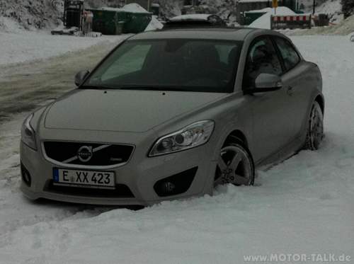

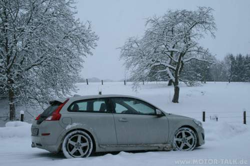

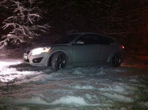

Optimal! Wie es bis jetzt aussieht, wirds für die nächsten Monate noch n Golf als Übergangslösung. Wie verhält sich der C30 im Winter? Muss ich da auf irgendwas achten? Wenn die Planung aufgeht (und zurzeit sieht alles danach aus), wird er ab 4. Quartal vor der Tür stehen. Am liebsten natürlich ein 2.0er ;-)
Im Winter fahrt sich mein C30 sehr gut.Wie eben ein Fronttriebler fährt
mit ESP und Traktionskontrolle.Heißt bei Volvo nur DSTC.
Mein Benziner hat eine gute Heizung die auch die Frontscheibe schön frei macht.
