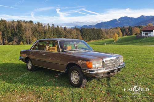

Kauf W116 S-Klasse 6.9
Hallo Leute, ich suche einen guten erhaltenen, gepflegt W116 450 SEL 6.9.
Wichtig sind mir Schiebedach und Velour Ausstattung.
Ich hab dieses Angebot gefunden:
https://www.cargold-collection.com/.../index.html
YouTube Video
https://youtu.be/pqOcq5LEj2w
Was haltet ihr davon?

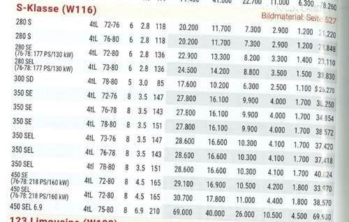

Meiner Meinung nach recht viel Prosa in dem Video und wenig Fakten. Aber das Fahrzeug an sich sagt mir zu. Classic Data sagt zum 1er Zustand (falls das einer sein sollte) als groben Richtpreis 67.000 €, also wäre er 25% zu teuer.
Was wäre eure Einschätzung?
Danke fürs Feedback!

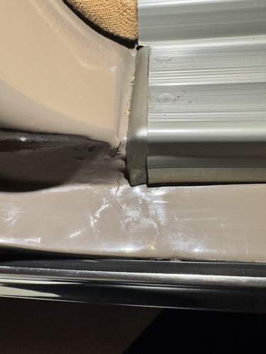

Hallo Leute, vielen lieben Dank für eure rege Beteiligung und eure Gedanken. Ich hab das Fahrzeug vor Ort besichtigt, zusammen mit meiner Frau und einem Freund der Spenglermeister ist.
Der Besuch war allerdings wie von vielen von euch befürchtet ernüchternd. Einerseits organisatorisch, trotz fix vereinbartem Termin war mein Kontaktmann nicht da "der ist schon nach Hause". Aha. Ersatz war ein junger Mitarbeiter der mir das Schild in der Frontscheibe vorlas und mir noch mitteilte dass "man mit so einem Wagen nix falsch machen kann".
Nach einiger Diskussion erklärte er sich dann bereit die im Video angepriesene umfangreiche Dokumentation zu zeigen. Sie bestand aus in der Summe ca. 8 Rechnungen in den 50 Jahren (!). Scheckheftgepflegt ist der Wagen, allerdings nur 1976-1978. Danach tut sich ein über 40 Jahre langes Dokumentationsloch auf. Die im Video für 15.000 € überarbeitete Hydropneumatik wurde lt. Rechnung für ca. 4000 € gewartet. Was da genau passiert sein soll ist der Rechnung nicht zu entnehmen.
Der beworbene Originallack des Autos ist sicher noch teilweise vorhanden, das Fahrzeug wurde aber rundum teilnacklackiert, in teils haarsträubender Qualität. Hier steckt für den künftigen Besitzer einiges an Arbeit drin wenn er das fachgerecht in Ordnung bringen möchte. Türen sitzen nicht sauber, es wurde über Gummis lackiert, Farbton passt nicht und vieles mehr.
Auf die versprochene Probefahrt angesprochen wurde mir vom jungen Ersatzmann mitgeteilt bei dem Regen ginge das nicht. Ich musste lachen, denn dass die Straße trocken war und es nicht regnete sagte uns beiden der Blick aus dem Fenster. Ok, Freitag mittag keinen Bock hier rumzurangieren. Über den Zustand vom Motor und den Aggregaten, Fahrgeräusche etc. kann ich dank der zwar besprochenen aber vor Ort verweigerten Probefahrt nichts sagen.
Zum Schluss auch egal, denn wie Cargold zu ihrer Preisfindung bei diesem Wagen kommt konnte mir auch der Mitarbeiter nicht erklären.
Zur Einordnung: Ein W116 450 SEL 6.9 in Zustand 1 steht in Classic Data bei 69.000 €. Bei diesem Fahrzeug sprechen wir von Zustand 3 was einen Preis von 25.000 - 30.000 € rechtfertigen würde. Der 1 Vorbesitzer ist ja ganz nett aber leider ist das Fahrzeug über Jahrzehnte ein schwarzes Loch, da wären mir 2, 3 Vorbesitzer mehr die sich um ihr Fahrzeug gekümmert hätten lieber gewesen. Ob man sich mit den Vorbesitzern des Wagens mal zum Kaffee trifft und über deren Schätzchen spricht? Die haben das Fahrzeug gut 2 Jahre wirklich genutzt, danach irgendwo verstauben lassen. Über was soll man mit denen denn sprechen?
Ich kannte die Fa. Cargold bis vor 2 Wochen nicht. Meine Erfahrungen sind negativ. Den aufgerufenen Preis kann man nur als vollkommen unseriös bezeichnen, der Empfang und die Präsentation vor Ort überzeugten mich nicht. Alle Mängel mussten wir selbst finden, wir wurden auf nichts davon hingewiesen. Der Wagen ist realistisch 1/3 des angebotenen Preises wert, sollte sich hier jemand eines Tages über den Tisch ziehen lassen muss man eigentlich von Betrug sprechen.
