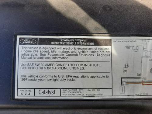

Leider gibt es keinerlei Betriebsanleitung etc. Vorne am Motor steht, ich solle 5W30 Oil for Gasoline Engine nehmen.....was ist da speziell daran und wo bekomme ich das her, bzw ist das nötig? Und wieviel Öl passt da beim Wechsel rein?

Wobei mir nun noch nicht ganz klar ist welches Öl ich nun nehmen soll.
5W30 ist klar, steht ja in der Bedienungsanleitung, aber extra Öl für Gas-Motoren (?)
Muss das was besonderes sein, oder was ist da gemeint?
Und was ist der Unterschied?
Extra Öl für Gas Motoren hab ich noch nie gehört, klingt nach Geldmacherei. Woher hast Du diese Info?
Gasoline = Benzin 😁
Hat nix mit der Gasanlage zu tun, also auch kein besonderes Öl nötig.
Achsooo, okay.
Im Motorraum ist ein Aufkleber, da steht 5W30, und zusätzlich extra ein Warnhinweis, dass er mit Gasoline ausgestattet ist.....ich habe das nun auf den Gasumbau bezogen (ich Dackel).

Ach so, ja dann hat Darkling natürlich recht: Gas/Gasoline = Benzin 🙂
https://www.ford.com/.../
Das dürfte das passende Handbuch für deinen sein.
Und da steht für den 4,6l Triton Motor, dass 5,7 Liter Öl rein passen.
Den "richtigen" F250 Heavy Duty gab`s wohl 1997 noch nicht mit dem 4,6l Motor, weil er noch auf der vorherigen Generation basierte.
Du hast dann den F250 Light Duty, was quasi ein F150 mit stärkerer Hinterachse ist (lt. wikipedia).
