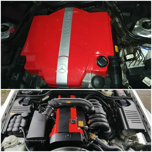

Unten 2 mal ein 6 Zylinder (Reihensechser und V6 )
