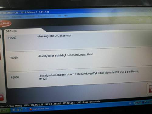

Hallo habe auch ein c klasse w203 c240 Baujahr 2003 habe auf das problem wen ich auf der Autobahn komplet durch trete ab ca 100 kmh leuchtet die motor kontroll Lampe am tacho und hat nicht mehr so die Leistung und wenn ich stehn bleibe rückelt der motor wenn ich aber die Zündung aus mache wieder dan starte ist der fehler weg aber die lampe noch an bis ich wieder so stark beschleunige. in der Stadt kann ich durch drücken wie ich will kommpt keine Fehlermeldung oder rückeln geht auch super er macht es nur auf der Autobahn ab ca 100kmh
Gemacht wurden
Neue zündkerzen
zündspulen wurden untereinander getauscht einspritzdüsen untereinander getauscht
Kompression gemessen
Wenn ich ihn mit delphi Auslese kommt immer die gleiche meldung
Katalysatorschaden durch Fehlzündung zylinder 3 bei motor m113 Zylinder 5 bei motor M112
Was kann es noch sein könnt ihr mir behilflich sein
Img-20180926-212706
Kann mir keiner weiterhelfen
Kraftstofffördereinheit prüfen. Ich konnte auch in der Stadt normal fahren und bei Beschleunigung z. B. Auf der Autobahn ruckelt der Wagen dann. Fehler wurde mit x entry zunächst nicht angezeigt. Erst nach dem Check der Kraftstoff Förder Einheit war Ruhe. Da ich Gas fahre hat die Pumpe zu wenig zu tun. Ab und an mal eine längere Fahrt auf sprit bewahrt mich hoffentlich vor weiteren Schäden. Ist nur so ne Idee. Viel Glück LG Joachim
