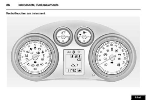

welche leuchte? siehe bild.
katleuchte gibt es nicht.
Bild-1

@slv rider schrieb am 27. Juli 2015 um 12:02:26 Uhr:
Kat Warnleuchte gibt es. Ist das Motorsymbol (in Deiner Grafik unten rechts)
Gelbes Leuchten bei laufendem Motor = Störung der Abgasrenigung
Gelbes Blinkend = Störung die zur Beschädigung führen kann.
also die da?
https://de.wikipedia.org/wiki/Motorkontrollleuchte
.........siehe mein avatar. 😁
Ja, exakt diese Leuchte könnte man auch als "Katalysator"-Warnleuchte sehen. Streng genommen meldet sie emissions- bzw. abgasrelevante Fehler jeglicher Art und die Bezeichnung "Motorkontrollleuchte" (MIL) ist evtl. etwas irreführend, aber ich gehe mal davon aus, das der TE diese Leuchte meinte.
