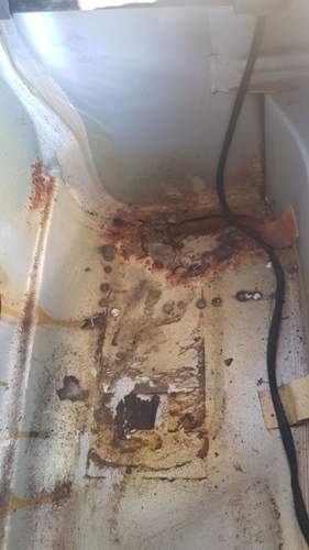

Mich nervt mein T-Modell gerade, der letzte "Schrauber" und ein Tüvmensch sagte wie toll der zustand von dem Auto (auch von unten) ist.
Dann hat aber später nochmal jemand geschaut der sich gut mit dem Modell auskennt und am am Unterboden etc. geschaut - was soll ich sagen, hier und da ist er durch - er hat es sozusagen waidwund, totgestochen 😉
Es muss also mal jemand ran.
Der letzte Schrauber plus der Lackierer waren eher nichts, sowas muss nicht mehr sein. Radlaufkanten unbearbeitet etc...
Eigentlich keine großen Durchrostungen aber so im Kleinen, hier und da, Falze aufgequollen, evtl auch seitlich angerostet am Federteller, Endspitzen waren schlecht gemacht etc...
Türen, Haube, Heckklappe sind gut.

ich habe die Restauration unseres S210ers durch und möchte Dir keine Angst machen, aber aus der Erfahrung hat sich gezeigt, wenn "aufgequollene Nähte" sichtbar sind, sind dahinter meist massive Rostschäden vorhanden, die sich nicht mit etwas Rostumwandler lösen lassen.
Die Teileversorgung mit Blechen ist leider eher schlecht. Die Originalbleche bei Mercedes sind sündhaft teuer und qualitativ auch nicht besonders gut. Zubehörbleche sind oft passungenau, schlecht geprägt und maximal als Ausschnitt mit Anpassung zu gebrauchen.
Genug gelabert. Für die Endspitzen empfehle ich Dir die Reparaturbleche von "trabhan". Kannst Du googlen, dann wirst Du bei in der elektronischen Bucht fündig. Die haben mal 40€/Stk. gekostet, sind jetzt leider etwas teurer geworden. Aber: Passgenau, dickes Blech, sauber geprägt und dafür echt günstig.
Eine der häufigsten Schwachstellen sind leider auch die hinteren Kofferraumtaschen, also die Bleche, in denen die Entlüftungsklappen hinter dem Stoßfänger sind. Hier gibt es wohl noch Rep.-bleche bei Mercedes, rechne mit ca. 150€ pro Seite. Einfach komplett raustrennen, alles saubermachen und neu einsetzen und mit Nahtabdichtung versiegeln.

Das Foto von Dir zeigt den Übergang der Innenradhausschale zur linken Kofferraumtasche. Kofferraumtasche ist im vorderen bereich vermutlich unter der Nahtabdichtung bereits durch. Da wurde von unten ja auch schon einmal ein Blech angepunktet, das war bei uns auch so. Wenn an der Stelle nicht sauber gearbeitet und konserviert wird, gammelt es schön im verborgenen. Hier würde ich die Kunststoffradhausschale mal ausbauen und mir anschauen, wie es darunter aussieht.
Wenn die Löcher im Radhaus mit Flicken repariert werden können, wäre das ja gut. Ich würde mir die Mühe machen und alle Nähte im Radhaus überprüfen. Unter dem Steinschlagschutz, bzw. der Nahtabdichtung gammelt es da einfach zu gerne.
Auffällig bei unserem Auto war, dass sich die KTL eigentlich an ALLEN Schweißpunkten abgelöst hatte und unterrostet war. Wahrscheinlich wurde unser durch ein KTL-Bad mit schon hoher Standzeit gezogen. Sah echt übel aus...
Wichtig wäre für Dich wahrscheinlich zunächst mal, dass Du alle Radhausschalen (vorne und hinten) ausbaust und die Radhäuer auskächerst. Dabei dürfte loses, unterrostetes Zeug, bereits wegfliegen. Hier solltest Du nicht zimperlich sein, hintenraus tust Du Dir damit keinen Gefallen. Was unterrostet ist, gammelt unentdeckt im Verborgenen weiter.

Zu der Seitentasche...... damals wurde überlappend geschweißt ohne großartig den Rost zu entfernen. Es gibt Stellen, da kommt man um diese Arbeitsweise nicht drumherum..... aber an dieser Stelle ist das für mich Pfusch. Hinzu kommt, dass überhaupt nicht sinnvoll konserviert wurde. Ich habe bei mir vor fünf Jahren die gleiche Stelle gemacht, auch ohne großartiges Reparaturblech. Das ist bis heute rostfrei(und meiner darf 40.000km bei Wind und Wetter pro Jahr als Laternenparker ran).
An der Seite läuft Rostwasser runter. Da ist er auch durch. Es sind die auf der anderen Seite befindlichen Stoßstangenaufnahmen von denen der Rost ausgeht.
Was auf den Bildern zu sehen ist, sehe ich nicht als dramatisch an. Bei einem Restaurationsbetrieb ist der wirtschaftliche Totalschaden immer nahe.

Wenn du das Auto von einem ordentlichen Karosseriebauer machen lässt der nicht schludert und das so ausführt wie du dir das vorstellst, dann kostet das ein Vermögen. Im Zweifelsfall kommt noch einiges dazu, wenn der erst einmal anfängt.
Und bei dem was du so schreibst und dem Bild von der alten Reparaturstelle, Rostet der nicht erst seid gestern!
Das dieses Auto, so ungerne du das hören magst, ein Wirtschaftlicher Totalschaden ist, ist dir schon klar?
