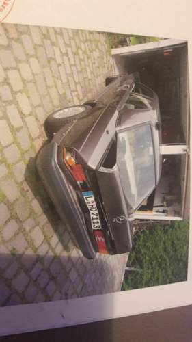

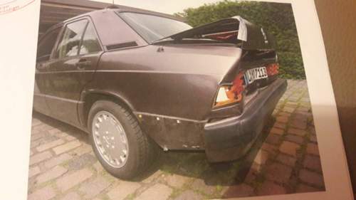

Hallo Zusammen,
ich hatte leider einen Unfall mit meinem Rosso und bin sehr traurig darüber.
Zumal er sehr gut fuhr und so gut wie keinen Rost hatte.
Die Frage ist, lohnt sich die Reparatur bzw. kann man überhaupt noch reparieren.
Anbei ein Bilder

Seltenes Auto, mein Beileid. Ob sich die Reparatur lohnt, hängt vom Schaden am Rahmen ab. Man müsste sich anschauen, ob der überhaupt noch gerichtet werden kann. Das scheint aber machbar. Hat der Motor Schäden abbekommen?
Ebenfalls.
Man müsste jetzt erst mal prüfen ob Rahmenträger verzogen sind. Kann man mit den Bildern schwer ausmachen, sind gelinde gesagt zu beschissen.
Sieht aus als wärst du unter einen LKW gerumst. Somit könnten die tragenden Strukturen noch ok sein.
Haube auf und dann noch mal Bilder einstellen.

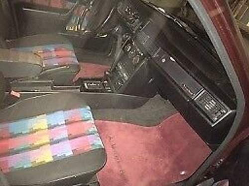

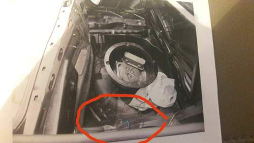

Was sollte Bild 3 +4 uns zeigen?
Wenn du das meiste eh nicht selber machen kannst wird das ganz schön teuer. Da würde ich eine Schlachtung ins Auge fassen.
trauriges Ende:-( davor graut mir immer! Ich denke schon das der Rahmen verzogen ist,auf Bild Nr.7 sieht man einen leichten Knick:-( die Kosten werden schon erheblich sein! Du hast außerdem immer einen Unfallwagen!

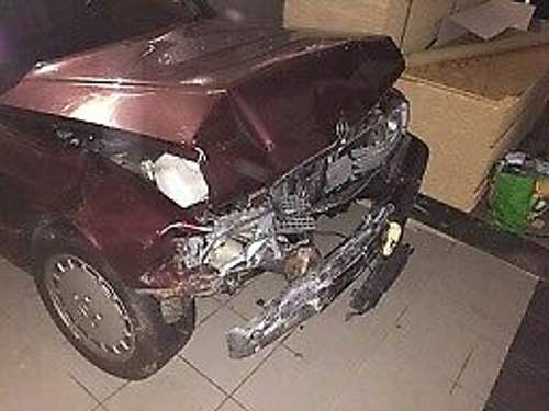

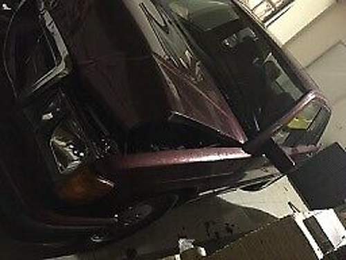

Ich kann am Wochenende mal ein paar Bilder von meinem 190er Posten. Der hatte einen Heck Treffer und war bis zur Hinterachse verzogen. Der Gutachter hat den Schaden auf 12000€ geschätzt (wirtschaftlicher Totalschaden) ich hab dann einen Karosseriebauer gefunden der es für 4000 wieder gerichtet hat.
Man darf an tragenden Teilen nicht Schweißen alles andere ist erfunden.

So sehe ich das auch oder man nimmt ein wenig Geld in die Hand. Im Anhang ein paar Bilder wie meiner aussah. Wie gesagt geschätzt 12000€ und hab ihn für 4000€ wieder Schick machen lassen.
